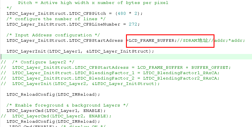

最近在研究429,看论坛里429都挂了SDRAM,就没看到不挂SDRAM,我想问问不挂SDRAM能不能用内部的RAM当缓冲区,可以的话怎么指定缓冲区的地址?

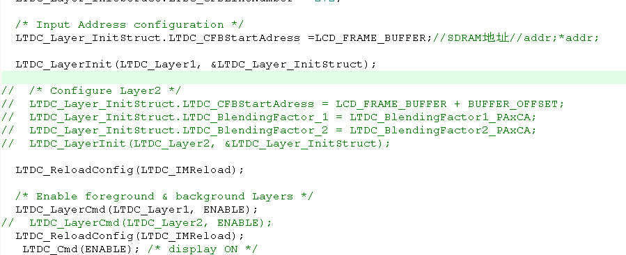

可以的话那这个输入地址该怎么指定,还望不吝赐教

确实可以不用SDRAM驱动液晶,只是RAM不够啊,太后知后觉了。
