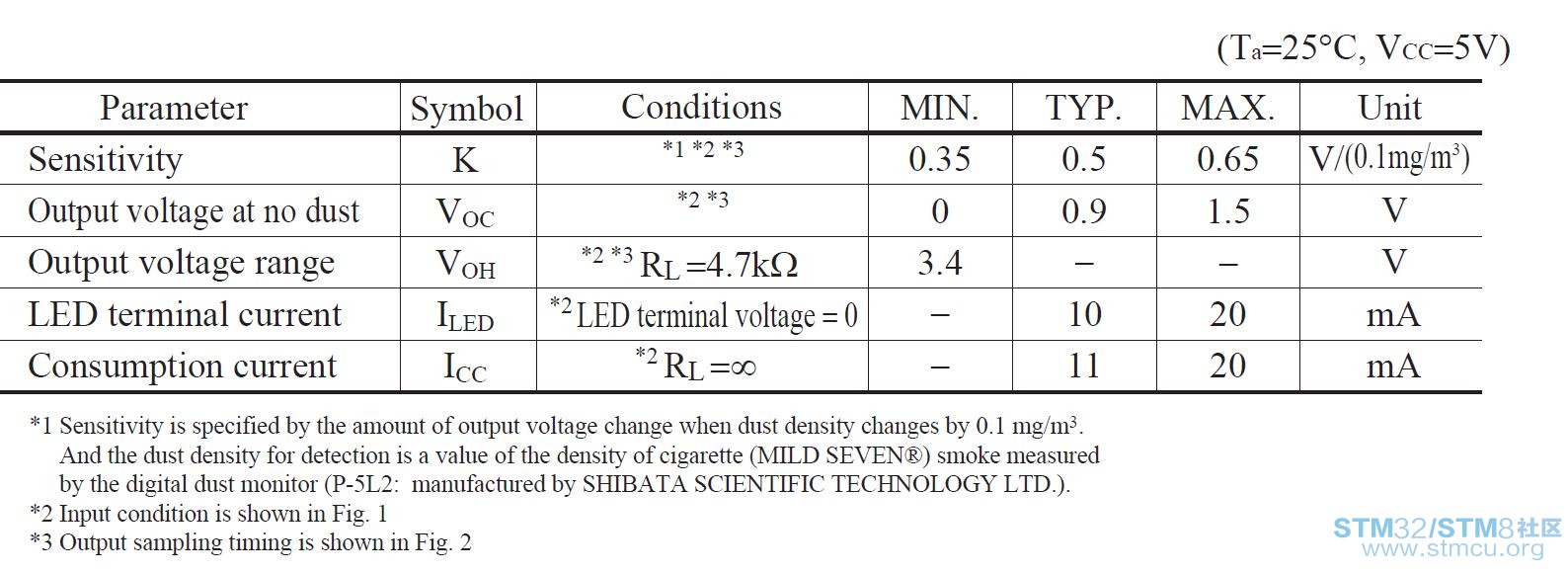

本人刚开始学stm32,关于传感器的使用编程还不太熟练,有哪位用过灰尘传感器GP2Y1010AU能否帮一下忙,谢谢!!!

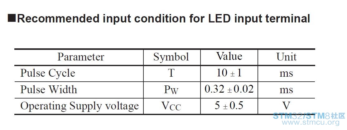

子瓜云鬼 回答时间:2014-12-7 13:12:54
输出可以采用PWM输出需要的信号  接收返回数据的话,可以将引脚配置为上升沿中断,在中断中采用ADC单次连续采样模式,设置ADC时钟和采样周期,采取多个ADC转换数据。

努力的人 回答时间:2018-1-25 21:44:47
这个模块输出的是一个电压信号,你选择一个ADC通道采样就可以了,然后对应计算出PM2.5值就可以了。你还可以连上机智云、中国移动等平台,做一些物联网方面的,

nyszx 回答时间:2018-1-26 16:23:10
配置PWM输出驱动LED,使其满足手册要求的时序
ADC采集输出电压,根据电压值计算出浓度
