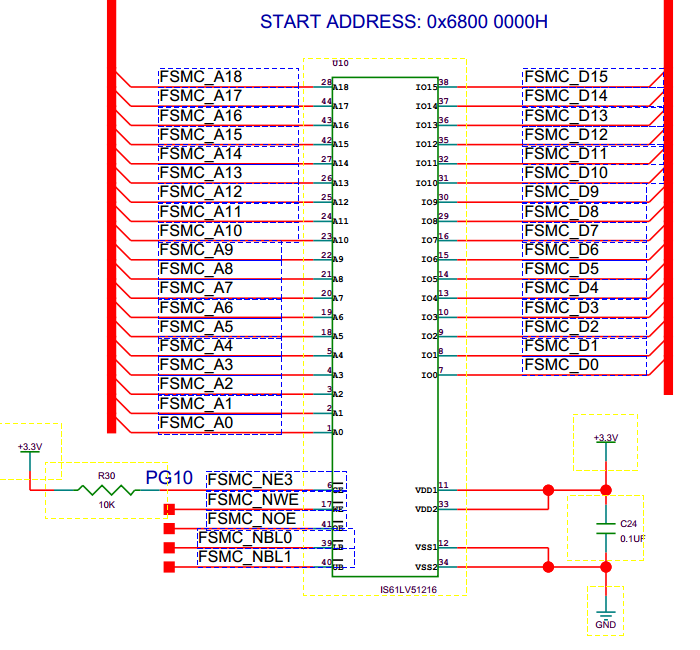

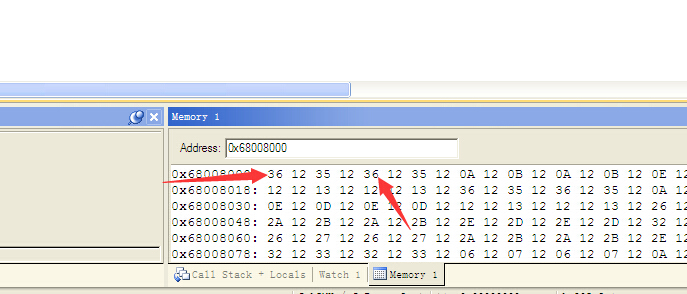

file:///C:\Documents and Settings\Administrator\Application Data\Tencent\Users\1587524481\QQ\WinTemp\RichOle\K2)L%XLO7XSG`X_~CX345SC.jpg我用神舟的例程写SRAM  唉!从0x68008000写0x1234  和0x1235的时候都正常  写到0x1236我去 !!!!  0x68008000的位置居然变成了0x1236 居然覆盖了  这是为什么  板子是 F4的 线路是自己连的

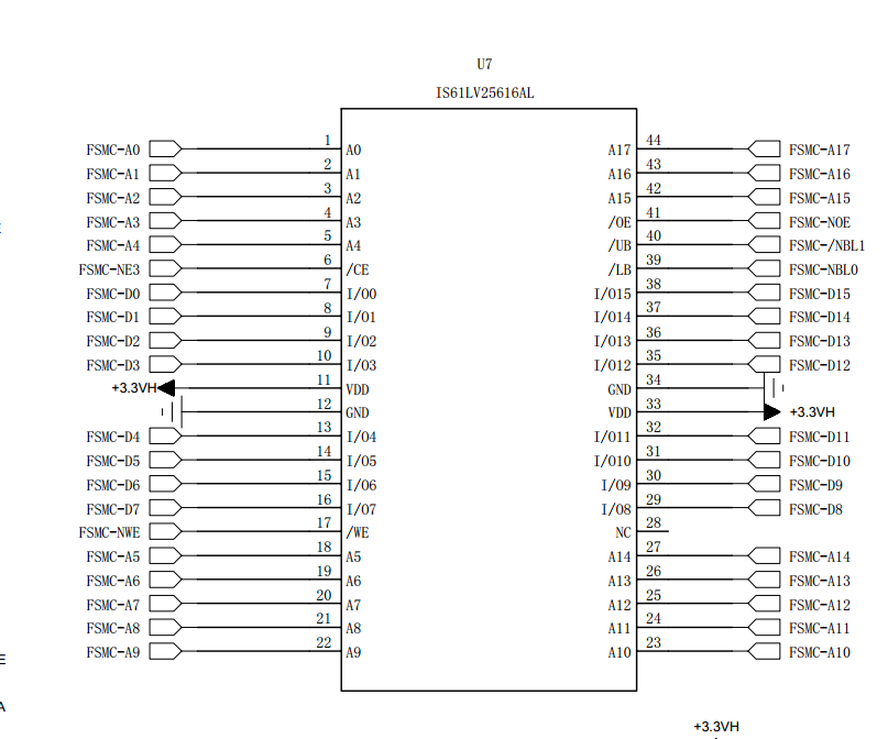

程序是例程的 不过芯片就不一样 我的是256的 它的是512的
飞儿 回答时间:2014-12-11 20:15:36
上图,它的是512的 我的是256的  少了一个FSMC_A18

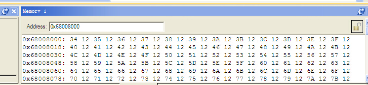

飞儿 回答时间:2014-12-12 16:05:46
wambob 发表于 2014-12-11 19:52
楼主确定程序写的正确?
我靠 !换成512的SRAM 就写成功了  TMD怎么回事嘛
