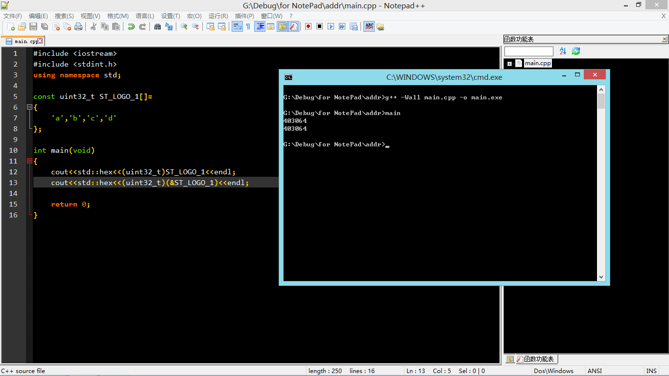

(uint32_t)&ST_LOGO_1中的“&”是取地址符。
qianfan 回答时间:2014-12-15 13:11:25
对啊,就是取地址啊,本来ST_LOGO_1代表的就是地址啊,ST_LOGO_1和&ST_LOGO_1的地址应该是一样的

ST_LOGO_1怎么会代表地址呢,ST_LOGO_1是数组名,取数组的地址就是要&ST_LOGO_1。不明白可以查C语言的数组语法。

奔跑小蜗牛 发表于 2014-12-15 15:47
ST_LOGO_1怎么会代表地址呢,ST_LOGO_1是数组名,取数组的地址就是要&ST_LOGO_1。不明白可以查C语言的数组 ...
请看代码:
ST_LOGO_1本来代表的就是一个行地址(行中的第一个元素的地址),应该是与&ST_LOGO_1是一样的。
