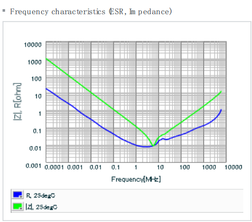

版主,请问下Vcap端的电容datasheet上说ESR要求小于2R,这个2R是什么频率下的,我用的电容是村田的GRM188R60J225KE19D,ESR与频率的关系如图, cunt.png 这个电容符合要求吗
