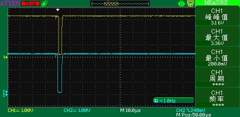

各位大神,小弟初学,在用STM8S003F3调试硬件I2C,总线上有三个器件,包括STM8,当我用MCU把另两个器件复位后,发现I2C被IC1占用,MCU要对IC2写配置写不进去,总线一直忙,后来我用IC1的测试工具接到I2C总线上发现,这个工具每次对I2C进行操作的时候都会把SDA和SCL拉低然后再发送数据(图1)。我就想如果让MCU的I2C每次通讯前也把SDA和SCL拉低,但是我用了很多方法都没办法把SDA和SCL拉低,请各位大神指点,程序要怎么写?谢谢!

STM8的i2c接口引脚是否连接正确?在引脚外面加一个上拉,IO配置为开漏输出,这样从设备就能拉低总线。如果你把IO设置为推挽输出,i2c设备是不能拉低总线的,推挽能力太强了。读数据的时候,只需要读取ODR_IDR寄存器就可以知道引脚的高低电平值。

这个工具每次对I2C进行操作的时候都会把SDA和SCL拉低,是怎么拉低了,工具能,MCU不能?
