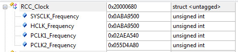

suna-2027220 回答时间:2015-1-5 21:40:00
QianFan 发表于 2015-1-5 19:10
是不是应该看看PLL_M呢??
这个是我抓到的Clock:
Clock该没有什么问题。
