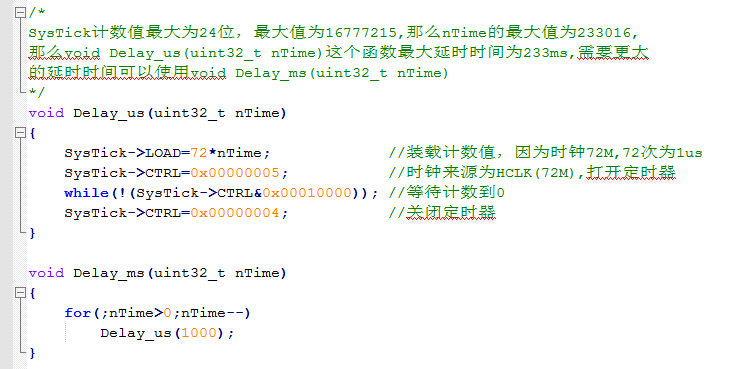

# ]; ?: |0 _) U) ^' `3 u在STM32的开发过程中,我们经常需要使用延时,很多时候在延时要求不是很严格的情况下,使用定时器又麻烦,很多人都是使用for循环(for(i=n; i>0; i--);)来实现的,这样的操作的确也太不准了,我看很多教程都是采用systick的方式,但是普遍采用了中断方式,这里我把我常用的两个函数分享给大家,也是采用systick,没有使用中断,直接使用寄存器操作的,复制可用,非常的方便,也无需多余的配置。 QQ截图20150107100809.jpg , W9 e" h! e) n1 a4 [
我把工程也附上,希望帮到大家。把这两个函数直接复制过去,直接可用(我说的不清楚,我设置的系统时钟是72M,程序注释也有)。很多人对我的程序有质疑,说应该是9*nTime,说时钟是9M,还有就是说关闭定时器应该赋值给00,而不是04,欢迎拿示波器对质。欢迎对质!

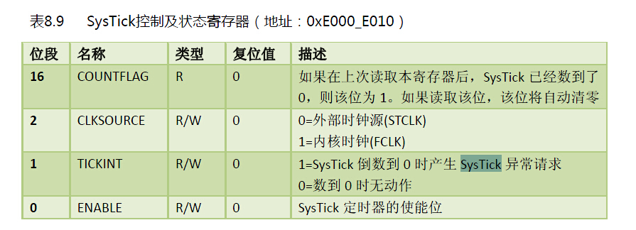

我真是被你们搞无语了,看资料能不能看全一点,systick的时钟是可以配置的,没人说一定非要选系统时钟的8分频。 QQ截图20150121085110.jpg 看见没有,可选择上述时钟(HCLK/8)或者HCLK时钟作为作为systick时钟,看清楚好吧,这个截图上的话就在你截图的时钟树下面的说明里!不要以为看了一个原子的例子,就以为所有的都应该那样。还有你说的什么IO翻转,我都说了欢迎拿示波器对质,我没看过我跑来跟你说!欢迎继续质疑!0 n3 J9 u+ ~3 x# B$ \
再贴一个M3权威指南里面的systick的配置寄存器
