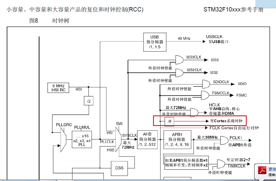

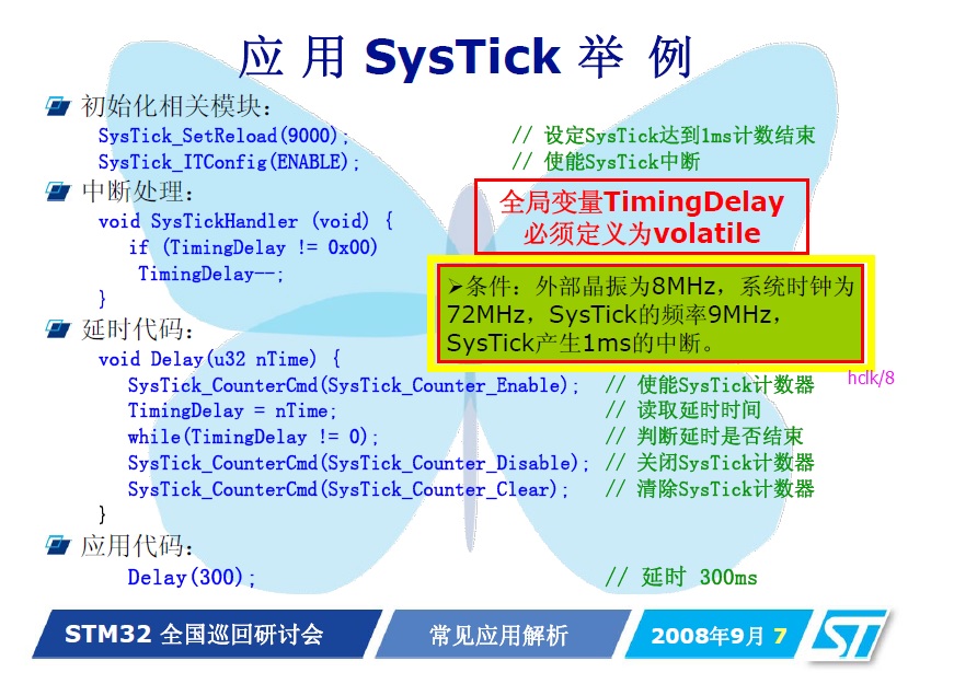

楼主程序虽简单,但是有两行错误!
! M% G# |) S6 f1.systick时钟为9Mhz,所以第一句应该是9*nTime
& C" ~& k! c) x8 w8 ^2,。关闭计数器应该是:
& c, k  ^. t' T( rSysTick->CTRL=0x00;       //关闭计数器
7 s0 V0 {/ G; @$ ~0 V/ ]& e
/ \5 O( z8 f( ^! o+ I% z& B谁对谁错?不能误人子弟!请楼主出面对质!!!
天天晓宇 回答时间:2015-1-20 09:58:38
caizhiwei 发表于 2015-1-20 09:44) b- u/ ^2 V5 c4 c
楼主程序虽简单,但是有两行错误!, q* L4 l# t) G0 O5 U" O
1.systick时钟为9Mhz,所以第一句应该是9*nTime* ?' I5 X- _. M7 Z9 u- z
2,。关闭计数器应该是: ...
3 @8 ]" X' {: o1 \
亲,对质可以啊,你在群里ID叫什么,我们去群里对质
Dylan疾风闪电 回答时间:2015-1-20 18:15:27
天天晓宇 发表于 2015-1-20 09:58
& p" y0 @; T) j3 Q! W/ a# j2 g( M4 \亲,对质可以啊,你在群里ID叫什么,我们去群里对质
) z- J2 Y9 ^" E8 A+ u8 z: z很有必要看以下RCC时钟树。了解下滴答器的时钟是怎么来的。& X4 o% u. ?$ z
本不想说的,现在提一下。楼主可以通过至少以下2种方式验证:1.示波器看滴答器控制GPIO电平翻转(直接又有效)。2.问ST的FAE。3 ~  s' T! _( V- k+ q* B% Z
