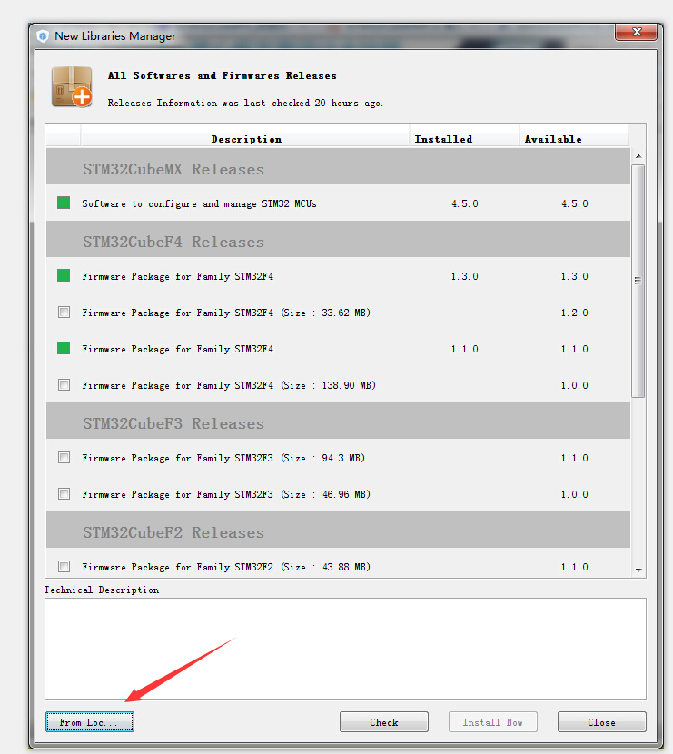

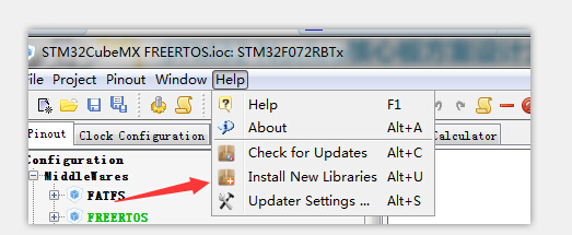

. T  U" Z6 h( _; x% P/ s& l安装 cubeMX  由于使用MX下载固件库速度那是不说了相当慢啊  所以下载 STM32CUBEF0固件库然后下图安装3 V' l) Q6 C' ^8 g
8 O$ n" ]* H; p  j4 A
0 T2 m1 K5 X0 ^- W" [4 F, W

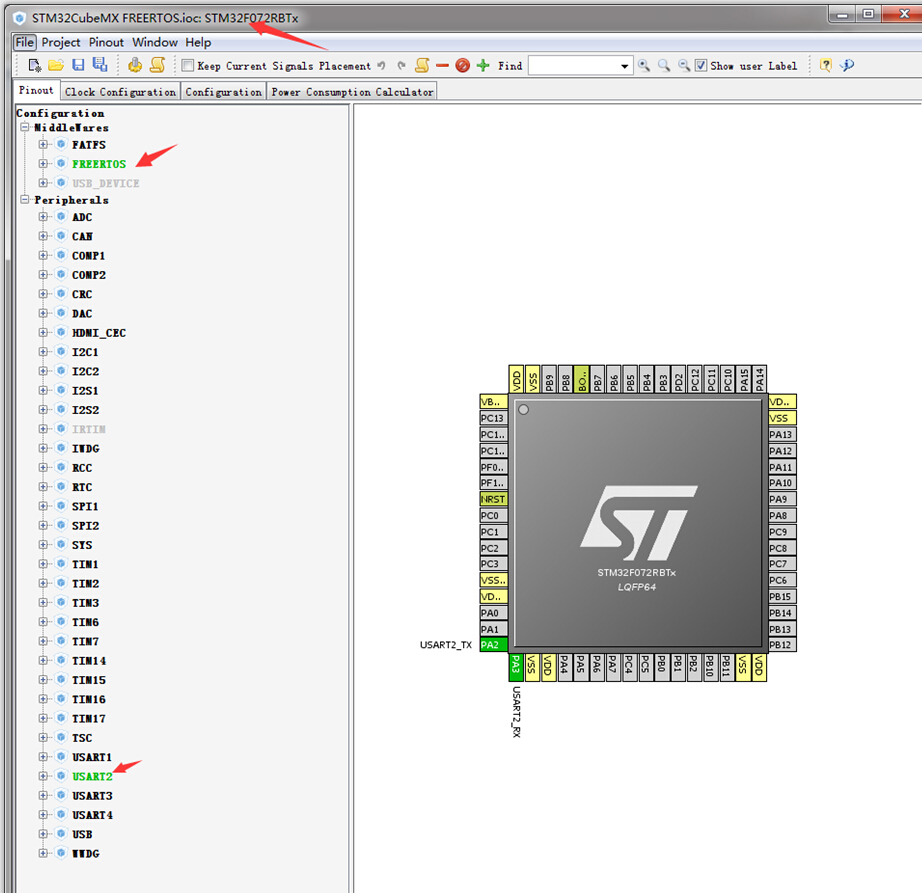

安装之后  新建一个工程 选择STM32F072RBT6
# ]2 f# m7 G+ |% p( `3 z8 ?# c2 C, {% F6 V0 c
PINOUT 勾选  FREERTOS和 USART ' C: U. I, L& J; B1 I* m% X  v% V- j& n
QQ截图20150108101539.jpg : u3 V) x. B! u" s# M6 T
因为我们调试可能需要使用% \% u8 g4 ~. E
( C' H7 L# u. n/ K: |8 V点击软件上方  齿轮键生成  keil 工程  至此0 E) z5 Q) h3 `; _7 M4 b

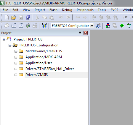

. T* e- q9 R: t' I/ s5 m6 d1 i* ]0 `+ ]7 i使用MDK 打开工程* Q) a  l" I7 r; p% F1 i
从上到下 的组依次为  OS 的C文件% W" Y( [1 n1 M; V" \- R8 J% p+ T3 ~
.s 启动文件  L5 E/ v3 B' j" c
用户文件* O$ x9 S! U7 `0 B
HAL库文件
3 H% W; _0 V- E7 W$ n5 I4 z2 Z8 \CMSIS中间件文件7 M: X( h& {9 g0 _, `6 j9 T& L
, n' Y% g7 i8 X; E& X; a! _6 q; A其中 在 第一组中的 cmsis_os.c 中实现了  cmsis_os  到FREERTOS 的中间层转换   稍后会讨论其中一处代码+ w9 c$ m. c$ i3 [0 P3 X5 I

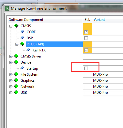

下面创建 RXT 的工程  新建一个工程  9 b" u6 ?* G, [" o
0 p0 t- i: f3 e6 v! ]% _1 \
勾选 如下选项 6 c$ g$ d+ M. |/ G. A
" [* ]7 J6 v# L8 d QQ截图20150108112304.jpg " d. ?: k6 U2 P" U, s& s. U; d
红框 不要添加  不知为何  楼主添加 MDK的 startup 编译通不过

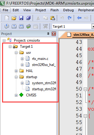

2 q* J2 D* l- C& fF4 的工程没有包含  HAL  接下来 需要自行添加HAL 库 9 W$ \( c2 X, n# R& ~
' t: t/ B7 W- _
把原来的 main.c 复制一份更名为  rtx_main.c* w+ Z$ e0 _. `. ]3 z
/ I$ _! V  w9 t# P, P  J& e6 _+ o QQ截图20150108113501.jpg
4 u2 u- E' O* X+ s% T
/ k9 p2 L0 @, B$ h文件添加完毕 / d3 ]. `; X' ?1 h  l6 Q7 d

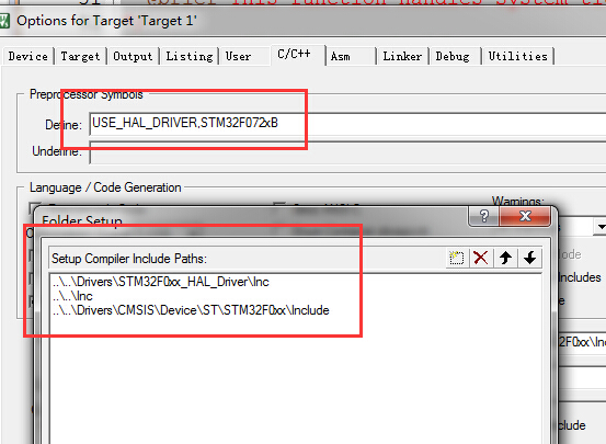

; U2 O( z# V) f* x9 z% m) \( G  H接下来定义 头文件目录和 系统宏 $ P5 \# `/ `2 v2 R: \; U9 m4 H
9 n$ v4 i  V# P QQ截图20150108112609.jpg ' Z4 Z: p8 m2 a3 x, p3 ?2 H$ b
. _8 R, q) _$ k! a1 R+ ~( R

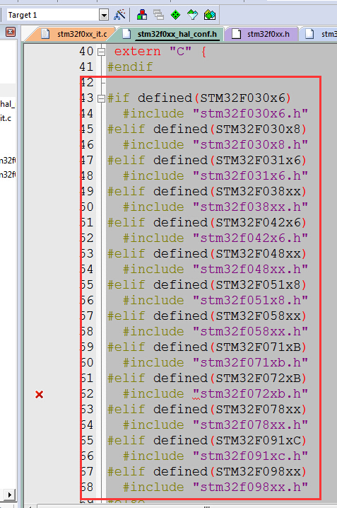

% ^5 x( q+ t7 K) ^3 D: Y修改 stm32f0xx_hal_conf.h
/ S+ ]6 k5 W- z添加 图示内容  不出意外  下面 将可以直接编译了!!

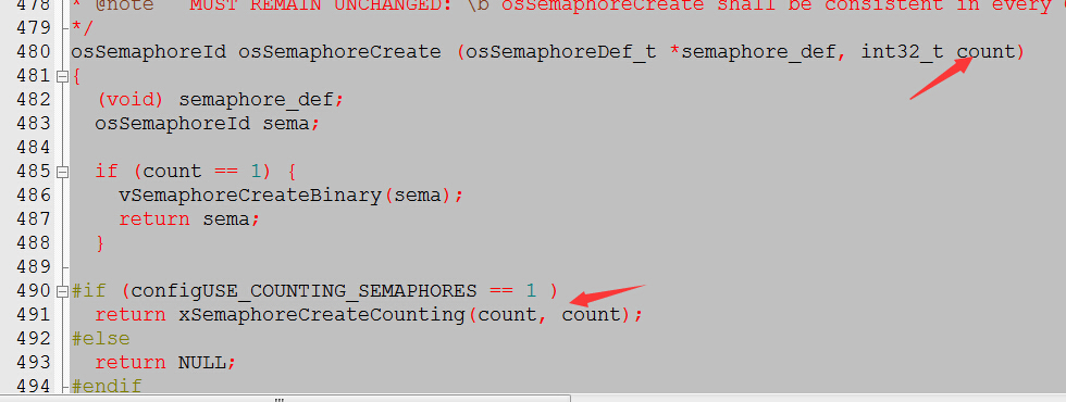

( s0 M( H, E0 x7 U5 b下面提出一个讨论 MX 创建的  工程 FREERTOS 中 cmsis_os.c 中 创建一个信号量  2 ?8 K0 G3 `5 h% t3 p2 z* K5 T- h: Y
osSemaphoreCreate参数 count 直接
9 A4 K- }- Q5 C& F. s5 a4 |5 @- U. F
传递给 xSemaphoreCreateCounting的两个形参
, H7 Q  Y4 Z' v/ G" e1 D$ I QQ截图20150108115258.jpg ' U! W! Z' W. x8 M2 R) w
原型 3 x# r$ W$ t! @$ d* o
#define xSemaphoreCreateCounting( uxMaxCount, uxInitialCount ) xQueueCreateCountingSemaphore( ( uxMaxCount ), ( uxInitialCount ) )
5 A5 b0 v# F: ~( Q
/ U- l% ~  R/ `该宏创建一个 数值型信号量 第一个参数是 信号量最大数值  第二个则为  初始化值. h0 P  W% y: O/ }
$ C, F+ d6 l/ w
基于串口使用信号量  那么需要如下要求9 D& R! K1 R$ g, S/ O# b
假设 usart_sem 为串口使用的信号量6 G3 Z' n5 d) }( o$ U
每收到一个数据 usart_sem ++  缓冲 1024字节 * ?: V- [( N  ?, g2 P6 @
需要数据的线程 osSemaphoreWait(usart_sem ); 当有数据时 线程被激活  获取数据/ D4 C, V( \) T3 z1 V  h
) e; f5 n% A% L* y9 I/ m
如此我们知道 这个信号量的 最大值应为1024 5 P! r9 c/ y$ x7 o/ e
可是使用 ST 的cmsis_os osSemaphoreCreate 创建一个信号亮 osSemaphoreCreate(0,1024); . N, v% L, \9 J& U, V; I& n' W
* X" G1 [" u8 j1 e
会出现这样的问题 !  此信号量 被赋予初值1024  意味着 这个信号量将可以被osSemaphoreWait 1024次
- P, U5 b9 w# B4 v2 d2 f# W2 n' w7 |显然这不是我们想要
1 \* _# D3 f6 F9 u& A! \' o, l3 j: ~* ?, \7 W$ l* ]1 U
通常  我们需要的数值型信号量  最大值可以很大  但是初值 基本为0,或1
8 M" p8 |) `! q1 O8 ]
9 y5 C# U& Z8 T1 A/ `) L不懂  这样设计意义何在?
; @7 z8 W  q' `3 ?2 T; d7 A6 z, I& q

我是东哥 回答时间:2015-1-24 07:31:09
6 o0 `: Q8 N" P9 X
lovewyufeng 发表于 2015-1-23 12:56
9 ?3 }) M7 B- G" @9 y事实上  只要这个计数不为0 都能被 wait 到
( {; v1 _% D( L7 {0 C" i: A
不好意思,确实被代码的名称误导了,以前用的基本上只用二值的semphore或者直接用queue了。
2 _. \# T2 _& @' A仔细看了一下内部的实现,确实我说错了。0 r# m& d! w1 T! Q
在init_counter和max_counter一样的情况下,确实整个逻辑是要按照资源池来解释的,也就是确实生产者take(这个take代表获取空闲资源才能生产),消费者release(这个代表空闲资源返回)。我觉得这种情况semphore更像一个可重入的锁,处理线程拿走资源池后,直接处理完后再归还,像是个recursive mutex。
0 ?9 f+ V: m! q7 W$ Z) T; X前面说的那个问题,直接用queue可能会更好。另外,今天试了一下最新的stm32cubemx和固件版本,代码已经改了,#if (configUSE_COUNTING_SEMAPHORES == 1 )
3 ]4 Z+ h. @* d; Q& j5 X  return xSemaphoreCreateCounting(count, 0);, q& `4 N& Y& W3 l4 L* c
#else
6 P9 N1 T3 k, _9 B  return NULL;
( A0 C% N8 |* t  i9 c0 g/ [#endif
, W7 m0 S& o7 Y, x}0 c  J8 ?9 E: D; k* F* P  `- t- U
! X6 G& m6 Z4 W0 y/ j. c# `0 t3 b+ a+ b8 I( \) a
# D) R  k; m9 \! G( M
3 C- o7 G- h4 q) [/ T

lovewyufeng 回答时间:2015-1-23 00:48:46
我是东哥 发表于 2015-1-21 12:18
5 J; I7 o8 B- ^3 s! ]这个其实也没有不合理,看你怎么理解,资源一开始为0,也可以理解为空闲池一开始是满的。生产者生产了一 ...
0 X% @+ ^+ Z. c
反过来理解是吧,说得通。可是
2 q% h, f6 W+ @- {: z/ c2 S有个问题。,生产一个就-1的话应该 take获取信号咯?   反过来消费应该post 释放信号咯? 那么问题是 post是非阻塞立即返回的而take是阻塞的?
1 z) h/ K" {/ R6 c5 m1 M先不谈消费者应当随时饥饿,处于阻塞态。, H/ I- M  U# r  @% P* \. D3 W
生产一般在中断里吧,当take-到0的时候 阻塞线程阻塞谁呢
