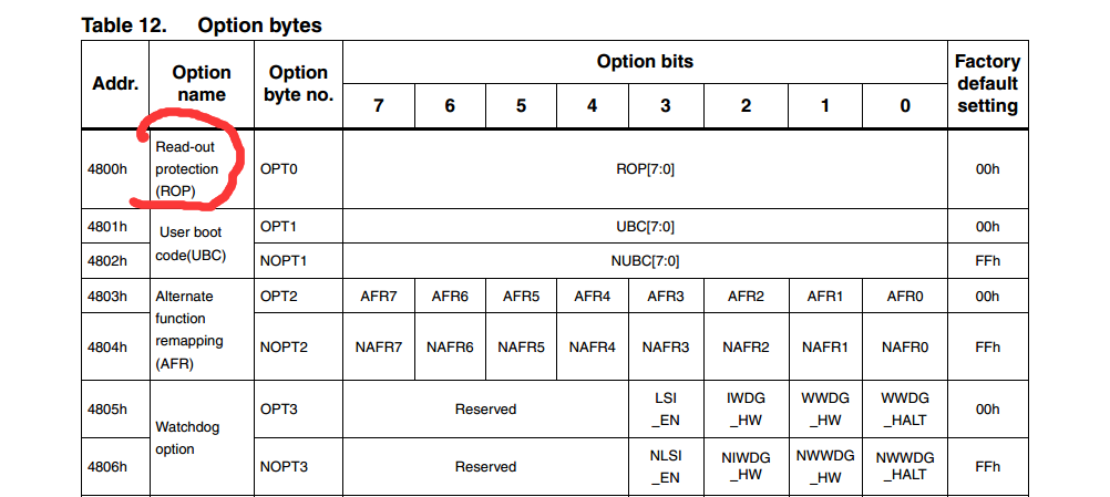

w453509596 回答时间:2015-1-9 18:12:03
holts1 发表于 2015-1-9 16:39
是的,你查查看是否这位有变化
STLINK连接不上了,看不到这位有没有变化。但是我也没有改它呢,它自己也会变吗?从数据手册上看,这一个位的作用好像只是读保护,并不影响我用JLINK去下载程序吧。

w453509596 回答时间:2015-1-9 16:21:28
holts1 发表于 2015-1-9 16:04
片子开载位设置没有打开,用STLINK改下就可以下了,或直接用stlink下
你好,请问下是不是下面图片上所指的那一位啊?
这一位读保护位,我并没有改动过它,一直是它的一个复位值

holts1 回答时间:2015-1-9 16:39:39
这一位读保护位,我并没有改动过它,一直是它的一个复位 ...
是的,你查查看是否这位有变化
