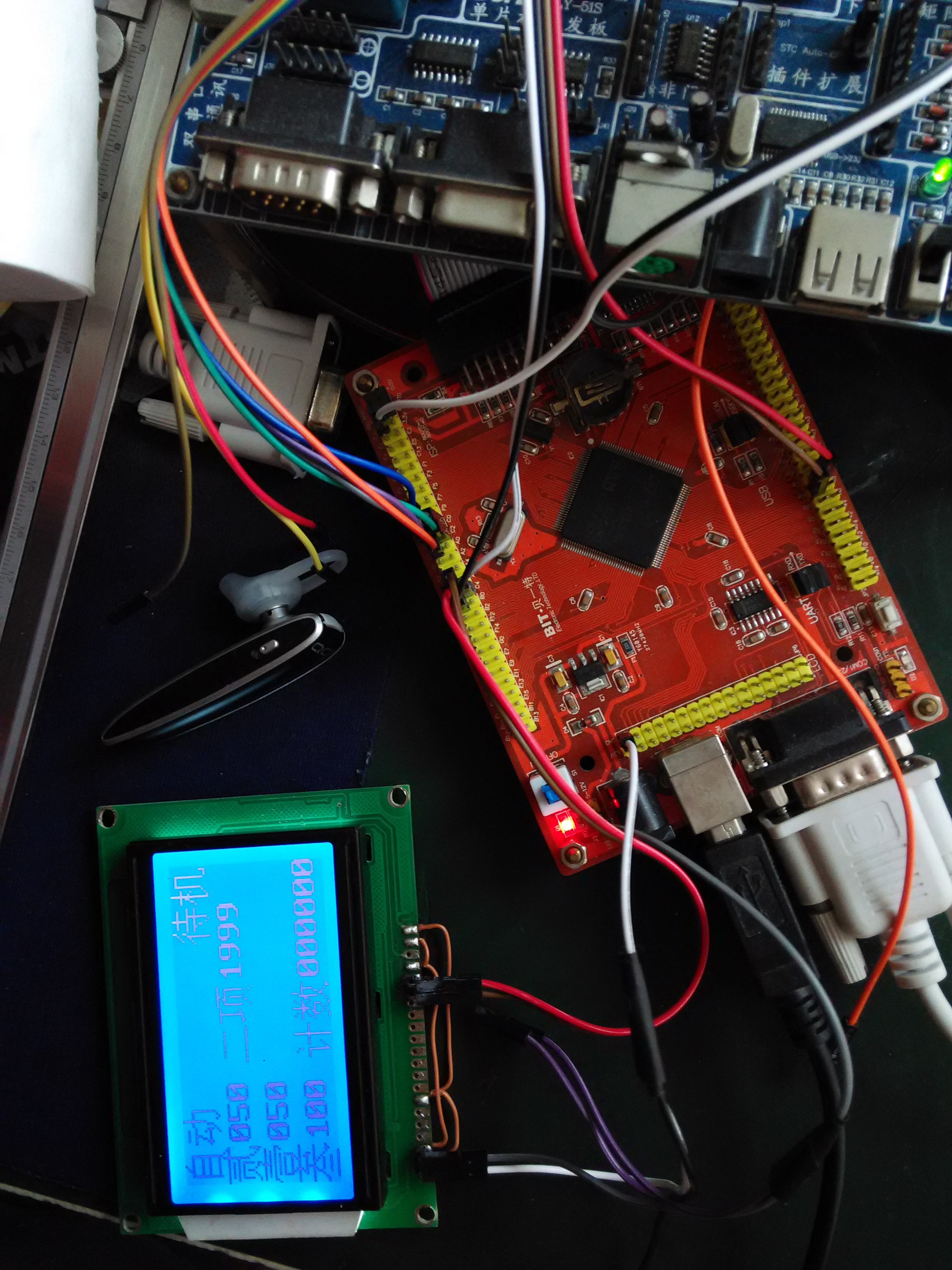

" D6 A: r: O" p- z( \      以前用51时,驱动12864屏用并口,但是感觉显示速度还是挺慢,现在用STM32F103ZE的SPI驱动,感觉还很快,而且很稳定。我试了金鹏OCMJ4*8C的,还试了刚买的一个杂牌的12864屏,显示都蛮快蛮好。我是用的V2版库文件,这里面关键是设置好SPI的一些参数,我都标住了中文解释。具体其他一些IO等的设置这里就不具体讲了,大家应该都会的哦~~好了,下面附上我的一部分代码供大家参考:

5 w' |% z) `" _+ P+ v希望能帮助需要用到的人哦,我也是花了很长时间才搞好的0 z+ N5 r# x! @
- W3 V- j1 K9 Z. g4 Y) ~

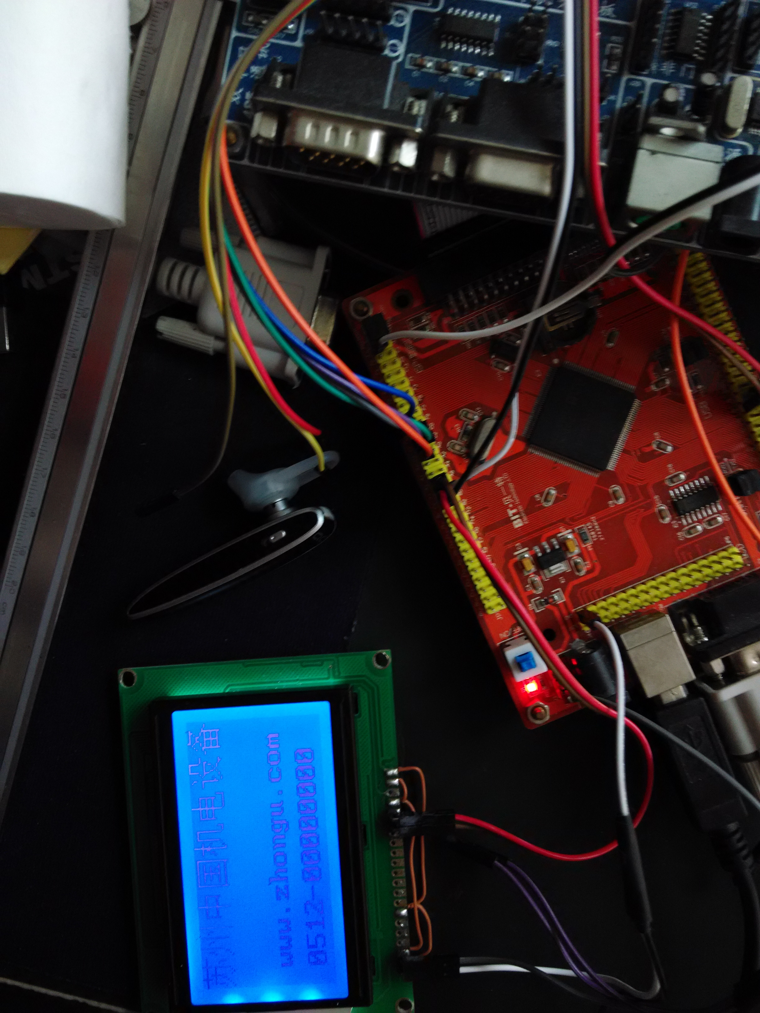

可能有的人不会接线,我上传下我的接线,这里片选直接接了VCC,数据线只接了时钟-R/W和数据命令发送-E。就是图中的STD和SCLK。仅供参考. L5 E* o4 ?" I8 p. P: Z% P0 W( f
有图有真相哦% q" \1 w0 h' z: w: y2 o& {: L

谦 回答时间:2015-1-11 18:58:36
caizhiwei 发表于 2015-1-11 18:230 V2 M( p8 I$ P6 S
spi怎么有一个复位线?还有读数据的函数呢?
5 {) Y% F& h( ~用SPI驱动12864,不需要复位线,也基本不需要读取忙的状态,个别地方只要加入短暂的延时就行了。我只接了4根线:5V、0V、STD、SCLK。

两线的SPI 可能是省掉了CS,高明啊,,!4 b0 S7 g; A/ g) }. r
你的17引脚RST没有连接,对吧?
