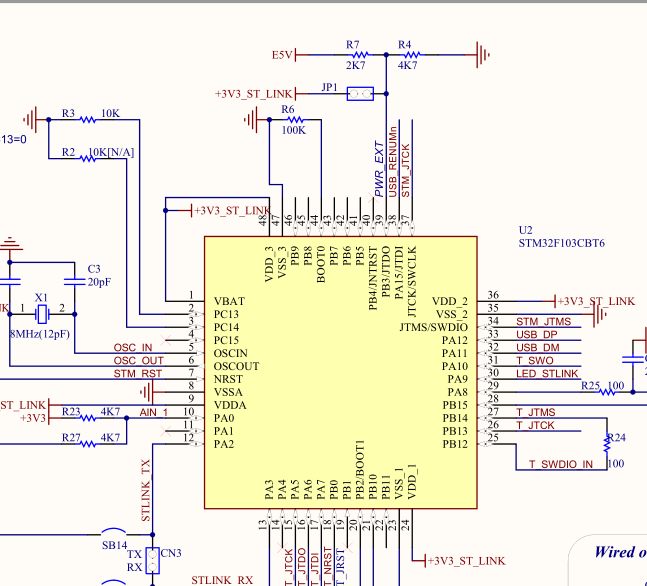

问下各位朋友,STM32 Nucleo如何不插电脑使用板上的Mini USB口供电。在哪里设置的?

官网找下这个文档吧UM1724
User manual  STM32™ Nucleo boards
之前瞄了一下,大概是说usb口给板子供电是要st-link配置成功,会打开一个开关(三极管什么的吧)。

最上面的中间有两个排针 你用跳线帽短路即可

的确如此,连接JP1就行。

JP1 jumper can be set in case the board is powered by USB and maximum current consumption on U5V doesn’t exceed 100mA (including an eventual extension board or Arduino Shield).
