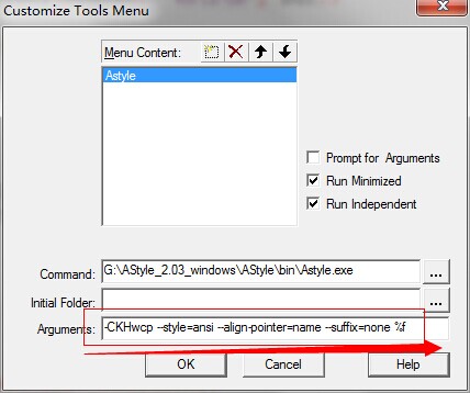

lovewyufeng 回答时间:2015-1-24 22:58:30
一直在用这个工具 不过是在SI里使用 还没在MDK用过呢  学习了
lovewyufeng 回答时间:2015-1-24 23:21:00
另外 不推荐每次格式化全部文件
) J$ N4 O0 L9 }7 gstyle=ansi 是预置风格  也可以=linux 本人比较喜欢 ansi风格  最后的%f 表示格式化  MDK  IDE当前选中的文件
7 P4 l$ H1 {8 }0 D& L
* U" l* y$ y6 A& W( q QQ图片20150124231917.jpg $ w& s6 n: c1 x9 D% V' w* [' ?
