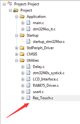

万里-363223 回答时间:2015-1-25 20:11:23
lovewyufeng 发表于 2015-1-25 11:434 M$ ~1 Y$ [% Y
我这边没有任何问题的,。,  不知道你那边输出啥, 故意把格式弄乱了试试看 ...
- X1 |$ P1 _# F4 O8 z8 K6 V输出这个?还是不行; y  }8 l1 ?: E
拼命三郎 回答时间:2015-1-26 08:10:22
lovewyufeng 回答时间:2015-1-26 09:01:54
万里-363223 发表于 2015-1-25 20:11
$ K* O% H$ V7 N4 N! ~2 m: e输出这个?还是不行
: f: h. n% h7 d; d" h
* M$ D  k0 s: B/ U- ^$ |+ H: H
lovewyufeng 回答时间:2015-1-26 09:06:21
-CKHjwcp --style=ansi --align-pointer=name --suffix=none !E  ( ~. c/ w& R/ r, A: {+ d
) r# z. c+ w6 o& M* v
!E 表示 当前IDE 选中的文件
