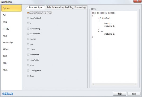

万里-363223 发表于 2015-1-26 10:20$ e3 P& b; Q( t( `- i# Y
恩恩,可以了,但是你这样我感觉和我提供的命令还想没什么区别啊!!!!
* b5 T9 @( X  x# L( V; hlinux 风格和 ansi 风格  一个明显的差异在于
' I& S6 m! |  D
: {7 l; P2 t2 C- l# A3 ^linux 这样写& P" u( m9 R* P
& B) `% D9 q$ j( r0 C' R( j: a* H) m6 eif(xx){' J) X+ ?% n! H" q7 n3 b% V! G
do...;. K! \: s& g2 R! `3 V8 b' M
}; _7 W% q. E. ]9 ]0 o, z
( B  `* G* D8 I$ ^( X# p
而 ansi 是这样的
: B# M0 V* E: U- v0 A* \: w- r
7 X4 B+ K# ?* P) P' i) j' I9 V: `, r( ]if(xx)
$ N, i- c! a% }& Z; b{3 B  P6 \: O1 y( g. a+ D
do...;
7 x* W* F8 E- M& X7 e) n1 t+ f+ d( f}/ Z$ {' m: ]$ f5 h* x  O" Q: v

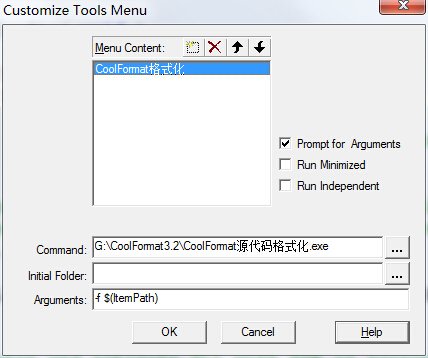

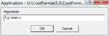

0 N1 N- v4 l! e6 t8 e新增加一个Keil中的方法:和第一种方法一样用,命令行参数为-f 文件完整路径名,路径名可以右键单击keil中编辑的文件然后点击copy Full path得到。然后定制的时候记得勾上Prompt for Arguments以便使用时弹出参数输入窗口
  ?! y1 T3 D0 Q7 h) ^; y 172341kesjocowao9ck6gj.jpg.thumb.jpg 7 J3 w1 y' F6 o: w
使用如下图:* y% v$ Y0 |4 H

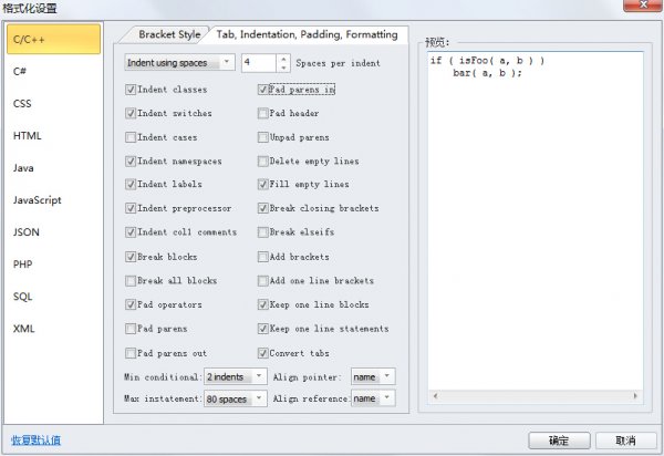

( W* k! y/ a' y; o1 \2 k这个可以选择的代码风格比较多,这是这个软件的配置界面" V6 _, r  L2 ~- ^: o
3.jpeg 2 R5 K" {% C. U) T2 b
