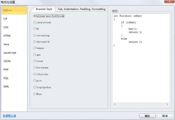

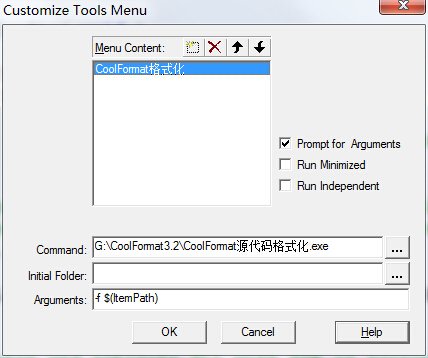

% b& |' G; p# k7 ~0 }新增加一个Keil中的方法:和第一种方法一样用,命令行参数为-f 文件完整路径名,路径名可以右键单击keil中编辑的文件然后点击copy Full path得到。然后定制的时候记得勾上Prompt for Arguments以便使用时弹出参数输入窗口
# g. [- b; E& r  K 172341kesjocowao9ck6gj.jpg.thumb.jpg 3 ?) X. @$ {; o8 w" |7 |3 y2 _* o
使用如下图:# H: C+ J* Z7 l3 n- ~+ t
2.jpeg # a/ p! ^, ~5 D

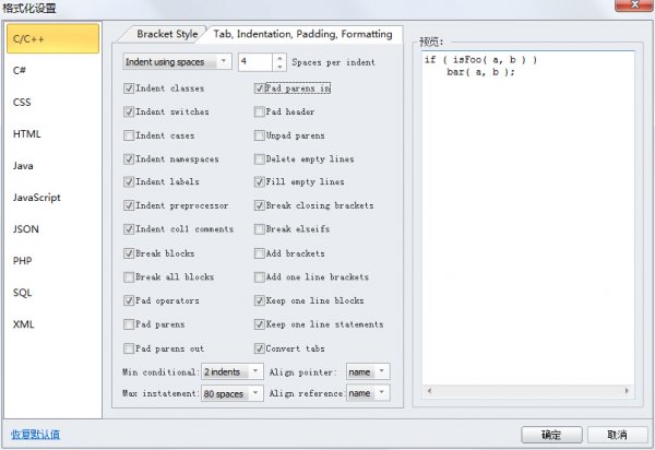

这个可以选择的代码风格比较多,这是这个软件的配置界面+ x+ B" ~( t  v% J/ W) J/ K
" ~; ]. N4 h! B1 I 4.jpeg : \& m9 i1 f1 k( K

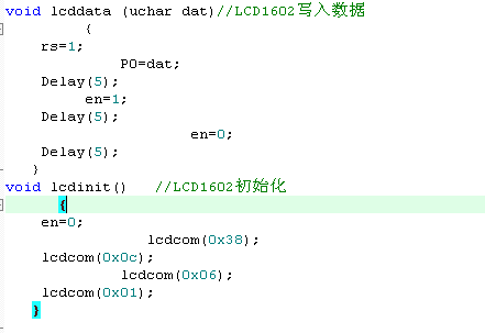

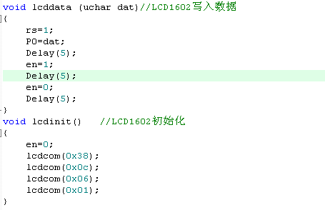

zfz0122 发表于 2015-1-23 22:508 B' b1 K) m) |: h! o
有木有对比的效果图啊
3 l0 f% v$ I/ l0 `
恩恩,已经传上了对比效果图........
