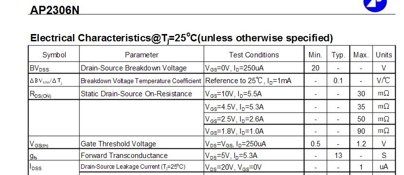

你试试用高点的电压驱动MOS,或者改成三极管。1.4V应该导通不彻底
不太明白,你说的导通不彻底是什么意思???
你是说它工作在可变电阻区吗???
我在这里是当做开关使用的!!

taozhenzhen 发表于 2015-1-29 12:33
MOS管的导通电压为0.5V呀!!1.4V够了呀!!
阁下说的不能稳定实现导通是指?? ...
这个是AP2306N的参数,0.5V是最低电压吧,我觉得是你8HZ触发信号的问题,另外建议楼主给单片机某个引脚再加个led闪烁显示,这样如果单片机异常闪烁也能发现,不然只靠猜测是在不好找原因,实际硬件连接也好好检查下

MOS管要看型号的,参数不同,导通电压也是不同的
我知道的呀,这款芯片的最小导通电压为0.5
