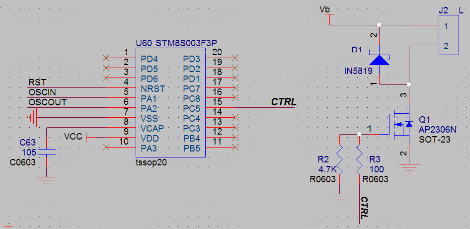

利用STM8产生占空比为8:1,频率为8HZ的方波,控制线圈负载! 原理图如下: 负载为电感线圈,有三种型号的电感线圈,分别为3.9欧姆,5.2欧姆,13欧姆,分别接入电路中,测试发现,13欧姆负载线圈完全可以坚持工作30分钟!5.2欧姆的线圈有时候可以坚持工作8分钟(测试时就测试8分钟,不排斥可能会更久),3.9欧姆的线圈负载最多可坚持工作3分半!!接上3.9欧姆的小负载时开始正常工作但是,不定时间内(十几秒,一分钟,三分钟都有,最长的工作时间是3分半)会自动断电。像是单片机复位,重复开机可以正常工作,反复也是如此!!不知道什么原因?? 昨天调试时修改MOS管的栅极的分压电阻R3,从100欧姆更改为4.7K欧姆后,正常工作了!!这是什么原因??这么奇怪!!!!! |

正常工作时,线圈两端电压为3.5V左右,单片机控制线圈输出引脚电压为2.8V左右,MOS管漏极电压为0.5左右,这是正常工作!!
更换电阻R3前后,线圈两端电压不变,MOS管漏极电压不变,单片机控制引脚输出电压也不变化,就是R3两端的电压有变化!!
更换之前为2.74V左右,就是R3太小,分压太少。
更换之后为1.4V左右,和R2大小一致,分压增大!!!
但是具体的原因不清楚,为什么就好了!!
3.9欧姆的负载怎么也能工作半小时了?????
只是电压改变而已,我换回100欧姆的电阻后,又不能正常工作了(线圈工作一段时间系统就关机了)相当于单片机复位了!!??

在R3没有更换时,接在直流电源两端也是如此,能够工作一会,之后就不工作了
我还把3.9欧姆的线圈更换为5个1欧姆,10W的功率电阻代替;四个功率电阻串联也是工作一会儿,5个功率电阻串联就没问题;我在5个功率电阻的其中一个上再并联一个1欧姆的功率电阻,算是负载为4.5欧姆,也不行,坚持工作十几秒钟就不行了,电路又关闭了!!好像4.5欧姆是这个电路的‘极限点’!!
现在是3.9欧姆的负载不能工作那么久,我是记录时间作对比的!
这个问题的意思就是,同一个电路,不同的负载,有的负载(13欧姆电感线圈)可以满足要求正常工作,有的负载(3.9欧姆电感线圈)不能正常工作!
外部靠锂离子电池供电的,单片机最小系统正常。系统设定30分钟的工作时间,之后就会关机的。负载不同时电路的工作状态不一样的,就是这点不明白!!!我记录不同负载的工作时间是为了作参考,看负载可不可以正常工作一个周期。
向下看,可能我没有说清楚吧
控制电压最小为0.5V的,栅极电压从2.7V变化到1.4V这有什么影响吗??
都满足要求呀,对MOS管,没什么影响,对单片机也没什么影响呀!!!!
2.7到1.4但是你是8HZ的方波呀,相当于0~2.7变动,和0~1.4变动,而MOS管在1.4V下是不能稳定实现导通的吧?
阁下说的不能稳定实现导通是指??
MOS管的导通电压为0.5V呀!!1.4V够了呀!!
阁下说的不能稳定实现导通是指??
