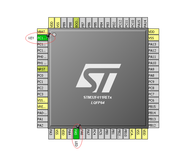

配置PA5和PC13为LED灯引脚 和按键引脚
看了我的帖子的同学,关于PA5的LED灯配置,我就不用讲了

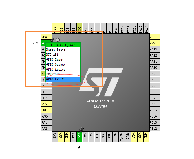

主要是看中断的配置,我配置PC13为中断引脚,选择如下

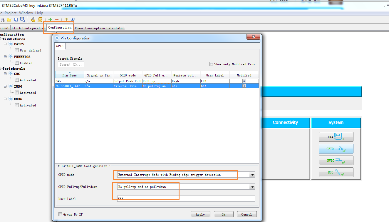

配置完了后,打开configuration,配置引脚功能
完成 后,就可以生成MDK工程了。
