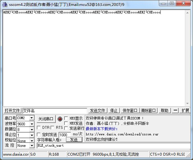

使用的编译器STVD 和 STM8 Cosmic
得到的结果如下:
串口实验的结果
串口实验的结果
我测量的方法是:TX和RX空载,连接到R232 在连接电脑端。
是不是我该怀疑电路板有问题了呢。

lqh-414236 回答时间:2015-2-5 13:57:56
这个芯片奇了怪了!自己的RX和TX接在一起单步调试,受到的数据完全没没有问题,可外接确是乱码的,也不能说是乱码,是一次会发两个码,比如MCU 的TX发送AA 给MCU的RX和 PC端,MCU中断调试没有问题,RX接收有问题!别说波特率不对,我用的波特率是对的,代码如下:
void myCLK_Init(void){
        CLK->ECKR=0x00; // 禁用外部时钟
        CLK->ICKR=0x01; //使能内部时钟
        CLK->CMSR=0xe1; // HSI selected as master clock source
        CLK->SWR= 0xe1; //HSI selected as master clock source
        CLK->CKDIVR=0x18;//Bits 4:3 11: fHSI= fHSI RC output/8   Bits 2:0 000: fCPU=fMASTER
        CLK->PCKENR1 = CLK->PCKENR1|0xc0;// UART1 CLK
//8bit data, 1 stiopbit, 无优先级,无流控,无DTR,无DTS
void myUART1_Init(void)
    UART1->CR2=0x00;//使发送禁用TEN=0;
    UART1->CR1=0x00;//设置M字长,8位数据位
    UART1->CR3=0x00;//1位停止位
    UART1->BRR2=0x00;//000d: 9600(fcp u=fmaster=2MHz) 必须先写BR2
    UART1->BRR1=0x0d;//20000 /96 =0x000d
    UART1->CR2=0x2C; //
void GInterruptSW(FunctionalState state){
        if(state == ENABLE){
                _asm("RIM");
        }else{
                _asm("SIM");
深深的怀疑内建晶振不能用于uart!!!

lqh-414236 回答时间:2015-1-30 15:19:32
dsjsjf 发表于 2015-1-30 11:54
不要动不动就怀疑芯片,毕竟这么多人都在用呢,还而还是常用的USART,不会有什么问题的 ...
问题来了!示波器测量,以及串口打印都有问题。何解?单步调试,寄存器值均没有问题。为何串口数据确是不对的!
