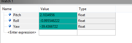

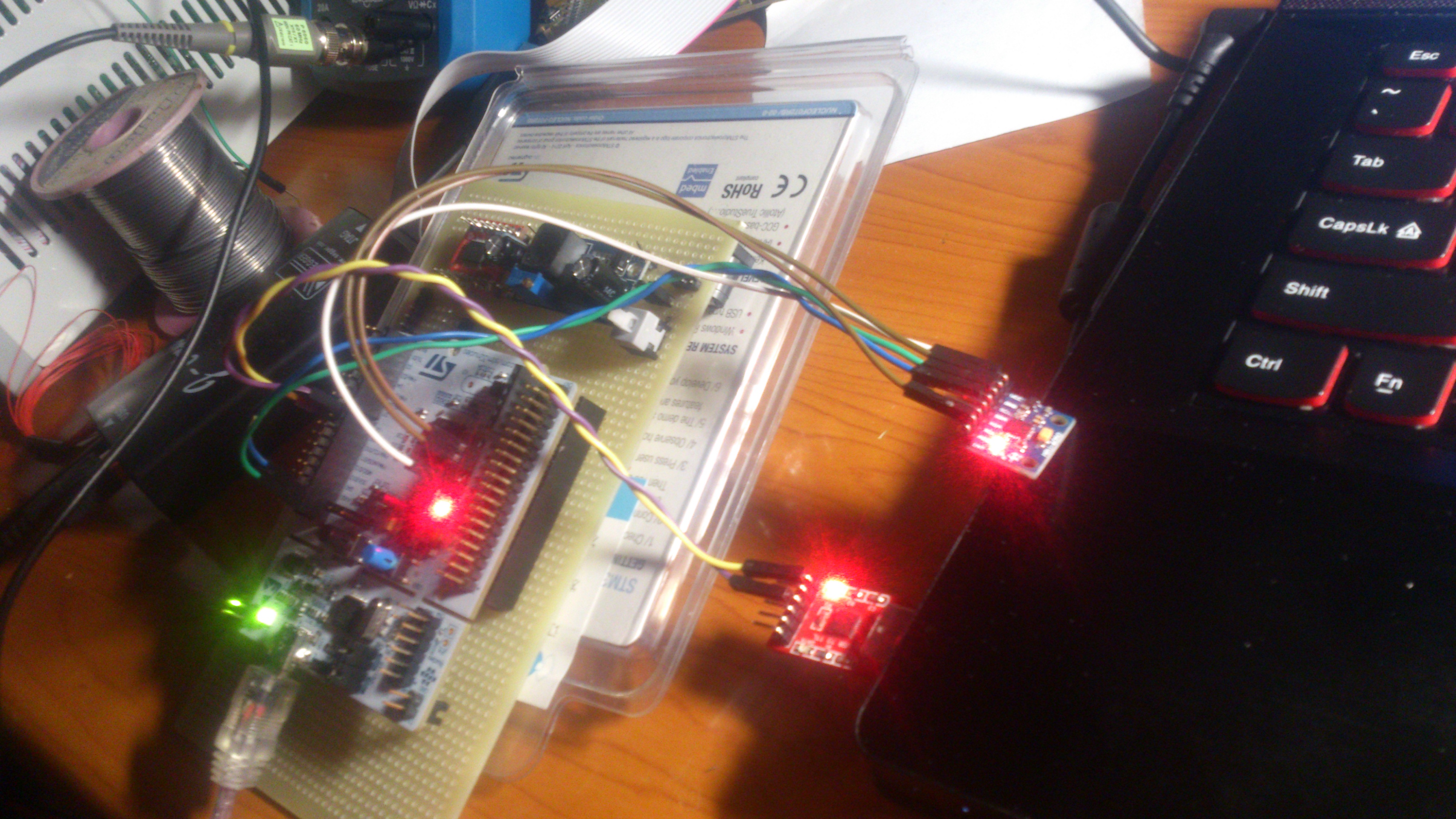

( A' z3 a8 s9 q2 e1 u9 m 功能:DMP读取MPU6050四元数,转换成欧拉角。 8 x: \9 @9 E) P- Z9 | 引脚:5 R1 A7 {/ M. S7 y7 S: L6 d& P MPU6050:: H3 \ A; m: O SCL-->PB8 SDA-->PB9 ADO-->GND4 g4 }$ g8 v$ _ p2 c4 |7 Z USART1: Tx PA9 官方提供的DMP移植到Nucleo F072RB; X+ S9 b! @) c0 @+ _ + n/ H& B5 ?$ y z7 _8 w( C3 Z 欧拉角:Roll Pitch Yaw N+ F& x | j! [ 2s左右初始化建立时间。1 D( X; d5 ]6 Q% p! t0 d# m8 [9 O 0 R3 |- {) s3 C) z; s; q/ U' D& S Roll和Pitch比较稳定。静止时数据没有漂移。 Yaw会漂移,MPU6050,6轴无法校正。需要用磁力传感器。

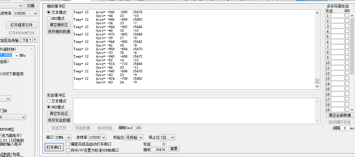

之前直接去读原始数据,读出三轴加速度和三轴角加速度,但是数据融合一直不好,要做平衡车的话用到俯仰角和一轴角加速度就行了,后来才发现用DMP处理好的数据更方便。网上有许多移植到STM32F103的,但是手头没有103的板子,加上准备学习用新的HAL库,于是折腾了2天移植到活动送的NucleoF072上,IIC比较关键,认真的做好时序之后会很省心。最后读出的四元数是Q30的,要除一下。
