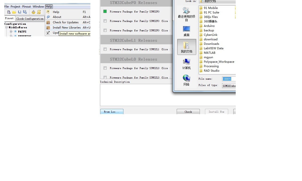

     1.首先是安装了CUBEMX,和安装CUBEFW。这里前面有人提过不多说。只是离线包安装费了一点周折,安装方法见图片。

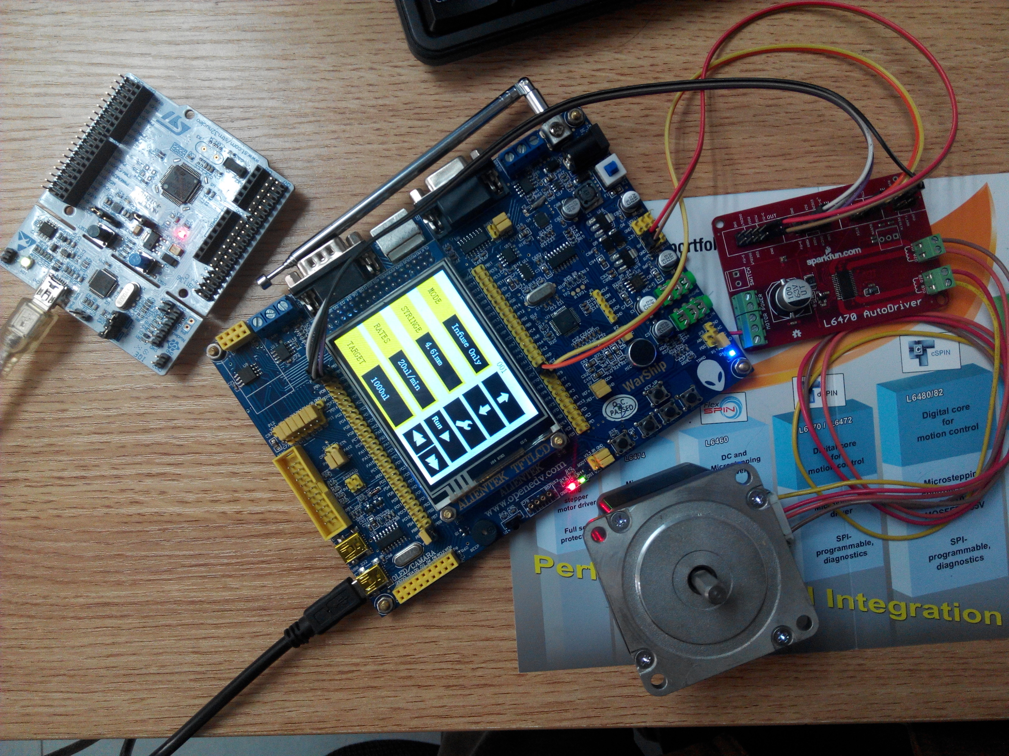

二、步进电机控制
      测试完GPIO就想着做进一步的实验,最近一直在 做有关于步进电机的项目,用的ST的 驱动L6470,该驱动支持指令式的操作,支持128细分,可以很方便的实现位置速度等各种操作。使用SPI发送指令。已在STM32F103的板子上实验过,配合触摸屏操作实现各种复杂的运动。现在打算移植到F0上测试。
      1.首先使用CUBEMX设置STM32F072的硬件配置,在peripherals中使能SPI1为:Full_Dupex Master,使用片选。然后点击Configuraton,设置SPI的参数。点击生成工程文件。
       2.在工程文件中添加DSPIN驱动芯片的驱动文件。
       3.根据SPI函数修改驱动C文件及头文件。
       4.买MAIN 函数里调用驱动函数实现电机控制。

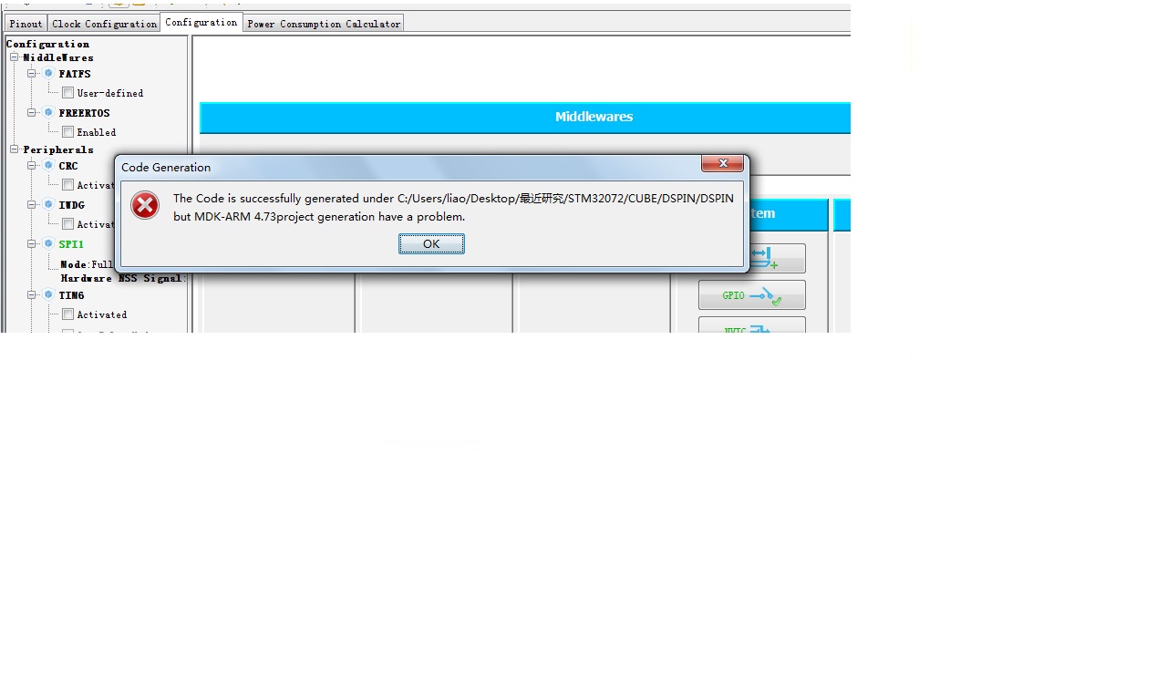

       步进电机的工程文件今天刚刚在弄,主要现在CUBEMX是出现了生成不了PROJECT的问题,目前正在找原因。后续调试好了上传。先上传L6470的驱动文件。
找到CUBEMX生成不了PROJECT的问题了,原因是不知道怎么回事安装的CUBEF0_FW1.21没了。可能是加载的离线包移走了的问题吧,还有生成的工程路径不能包含中文。
