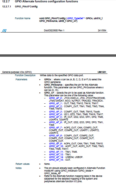

之前我一直用F103的  现在学习F4 看了下官方的例子程序 发现有了些新的函数 ,,不知道是什么意思。。例如 GPIO_PinAFConfig(GPIOC, GPIO_PinSource6, GPIO_AF_TIM3);

F1的引脚重映射是根据外设整体重映射的,F4的变成了单个IO的重映射,使用更灵活,也更容易出错。 不管是F1还是F4都需要进行时钟配置的,只是配置的API可能不同。 F4库的使用手册英文板的应该有的,下载库的时候解压出来就有的

cxtarm 回答时间:2015-1-31 11:59:00

wamcncn 回答时间:2015-1-31 16:09:39
这个是GPIO引脚复用配置函数,参考手册里很详细
