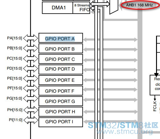

你要看各个外设挂在哪个APB上。
以STM32F40x为例,datasheet P17中STM32F40x block diagram是这样的:
例如GPIO: 1.jpg
那么就知道PA-PI都挂在AHB1上的。

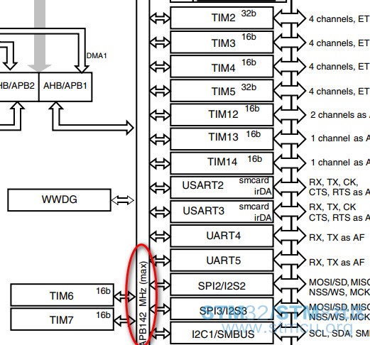

再看看TIM:

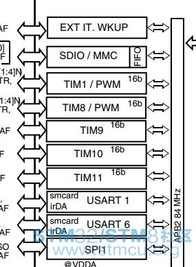

可以发现,TIM1,8,9,10,11等都是挂在APB2上的,而:
TIM2-7,12-14都是挂在APB1上的。
然后你想搞搞PWM,你可以看第二张图上,TIM1和TIM8比较适合做这个
