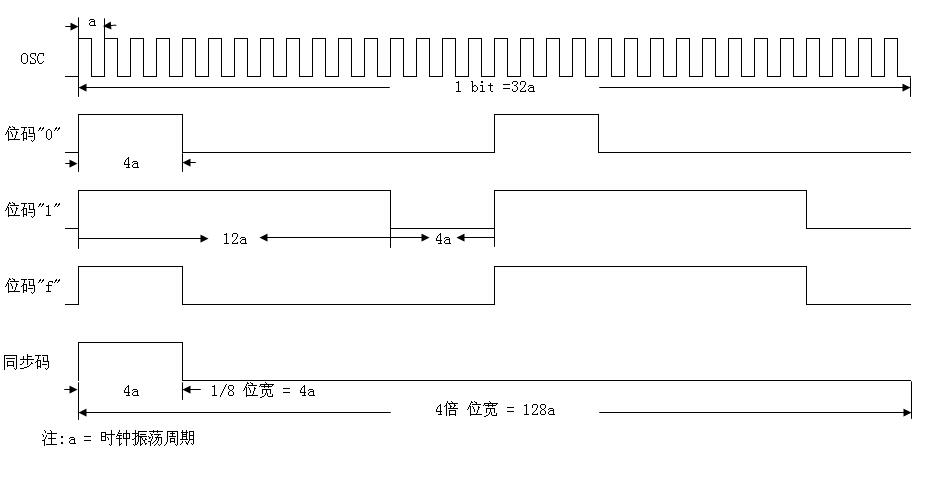

我用单片机STM32F429模拟PT2272解码,用单片机的一个IO口模拟PT2262发射,用另一个IO口模拟PT2272接收,我是按照下面这个波形发送数据的,不接发射模块和接收模块,直接将两个IO口短接时,可以正常解码,一旦插上接收模块,就收到N多垃圾信号,不能正常解码。这是什么原因?

发射信号的强弱合适不?
与实际的 PT2272  PT2262 对照比较一下。

我不接发射模块,只接接收模块都能收到干扰

试试在接收IO口,接一个104到地。
再用示波器看看,有没有滤波效果。
剩下的就是要你编写滤波算法,把干扰屏蔽掉。
给你一个参考:
http://www.51hei.com/bbs/dpj-44384-1.html
