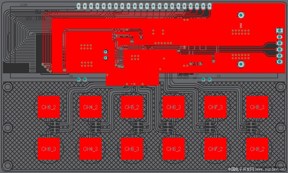

恰恰想多设计几个触摸键,而且每个键不能太大,就是在表盘上实现12个触摸键。因为还有表壳玻璃,所以还需要灵敏度高些。
感觉可能不太容易吧?

恰恰想多设计几个触摸键,而且每个键不能太大,就是在表盘上实现12个触摸键。因为还有表壳玻璃,所以还需 ...
容易,只是你的玻离有多厚?

大概1mm吧,不可能更厚了,主要是焊盘比较小,12个焊盘做成像手表表盘点钟那样的。按您的经验能有较好的灵敏度和功耗控制吗?

大概1mm吧,不可能更厚了,主要是焊盘比较小,12个焊盘做成像手表表盘点钟那样的。按您的经验能有较好的 ...
厚度不是问题,关键是焊盘尽可能大点,相互之前尽可能分开点
如果是自己DIY玩就可以随意点,如果做项目则需要打样测试过再上稳妥些
