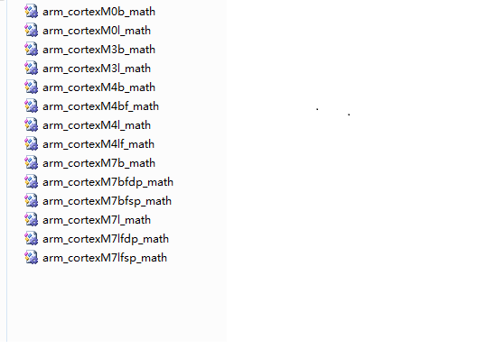

DSP吗 还是和普通单片机“math.h”是一样的?
普通单片机的math.h是使用软件浮点运算的。要想使用硬件浮点计算SIN或者COS之类的函数,应该将库添加。库里面是使用硬件浮点运算的
哦 这样呀 谢谢啦
好的 非常感谢!
