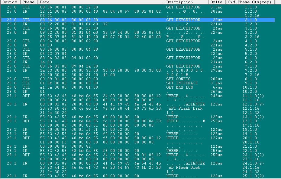

  发现STM32F4的库里的usbd_desc.c文件里没有配置描述符,但使用bus hound抓取的包里含有配置描述符,请问这个配置描述符在哪里?

感谢QQ朋友  深圳-任性-无钱 的帮助找到了。

追踪到最后在文件usbd_msc_core.c里找到了
