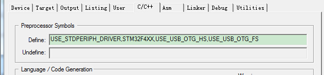

目前使用的是STM32F207片子的U盘读取实验,但是未找到use_usb_otg_fs的定义,它的定义在哪儿?

#ifdef USE_USB_OTG_FS
so,USE_USB_OTG_FS是根据你需呀去定义的。
如果没有,就说明没定义。
你可以自己定义1个。
Eagleson 回答时间:2015-3-10 08:40:05
这个是例程中的定义的位置
忽而个哥哥 回答时间:2015-3-10 08:51:09
Eagleson 发表于 2015-3-10 08:40
这个是例程中的定义的位置
非常感谢你,原来是在这里定义的
