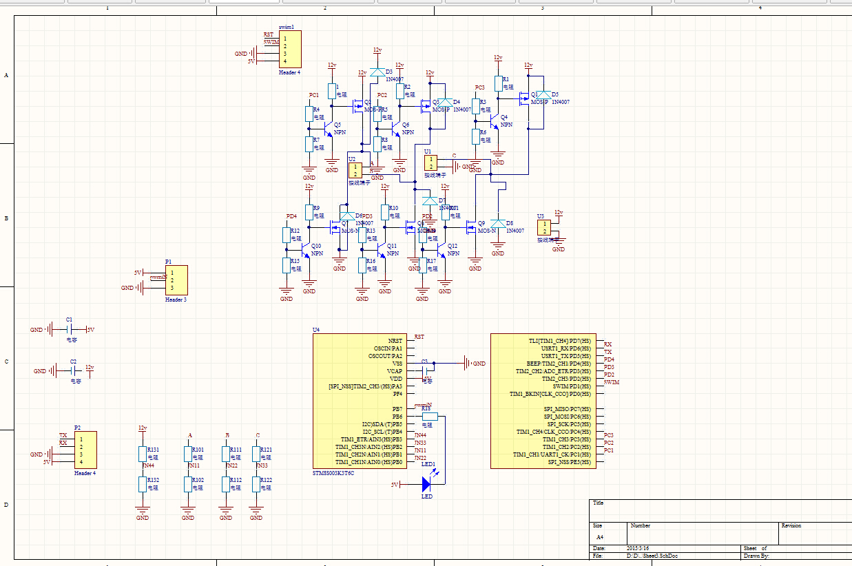

电调原理图是这样的:
原理图
原理图
电调的模发到附件里,大家可以下载看看。
设计的时候是把TIM1和TIM2的PWM引脚引出,去控制MOS管。(其实电调只要3路就够了,我设计6路是想扩展为云台的控制器)
最后焊完测试的时候发现,一共6路输出只有2路能用的,分别是TIM2的1通道和2通道,第三通道不能用,还有TIM1的3个通道都不能用。
这个真是太纠结了。
大神可以下载去试试看,帮忙看看问题。还有如果谁有兴趣的想要PCB空板的我可以寄过去,运费自理

图纸我只看见3路,哪来的6路?这样结构,必须由上下半桥的PWM分别驱动,並且做上死区。
6个PWM输出通道充其量也就只能驱动3路哈。
一般如果程序没问题,而没法输出PWM,是你的配置字没设置好。
另外你的线路图画的真够乱的。

你这原理图可是够乱的哦!

是不是没有设置复用功能

看了您的电路图,发现您的设计不怎么好,不知道您是不是学生党,其实您可以先看一下别人的设计的,参看以下,更有助于您的设计。
