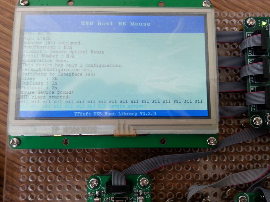

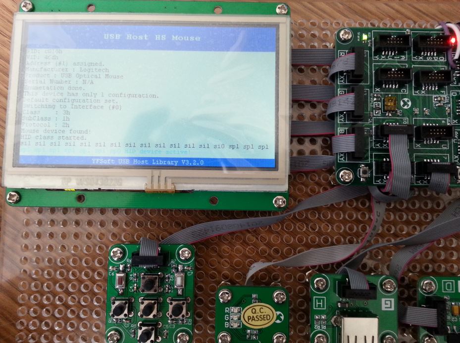

                图1 支持的鼠标                                              图2 不支持的鼠标
在 STM32Cube_FW_F4_V1.5.0\Projects\STM32F429I-Discovery\Applications\USB_Host\HID_Mouse 基础上进行修改(STM32F429I-Discovery开发板也测试过,同样问题)
目前仅发现支持 HP的一款鼠标(HP PC设备配套的)
其他的有线,无线的(大概测试了4种)都不支持
区别在于,支持的鼠标

调试信息是我添加的,从图1可以看出 USBH_HID_SetIdle 函数开始状态为忙,几次后就OK了,USBH_HID_SetProtocol也是类似
但是不支持的鼠标,如图2,USBH_HID_SetIdle开始为忙,后续为不支持,USBH_HID_SetProtocol 直接为不支持。
