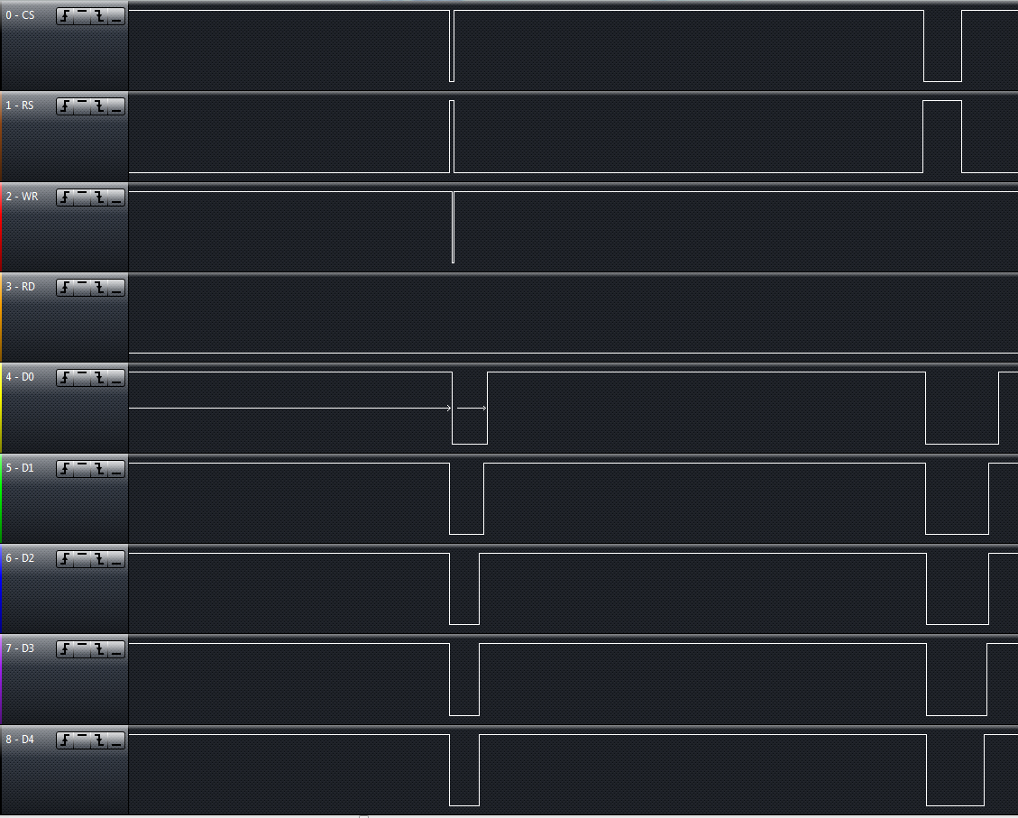

最近在调STM32F4的FMC有个奇怪的现象,NOE管脚一致是低电平,好奇怪,是不是我FMC配置有误,大家帮忙看看:

这个是读操作:
第一个是写寄存器地址,第二个是读操作,但是整个过程NOE都是低电平!好不理解啊!

suna-2027220 回答时间:2015-4-14 21:22:50
typedef struct
        u16 LCD_REG;
        u16 LCD_RAM;
} LCD_TypeDef;
//我使用的是16Bit A10作为RS ,以下是配置
#define LCD_BASE        ((u32)(0x6C000000 | 0x00000800))
#define LCD             ((LCD_TypeDef *) LCD_BASE)
netlhx 回答时间:2015-4-14 22:04:36
改成
#define LCD_BASE        ((u32)(0x6C000000 | 0x000007FE))试试看

小蚂蚁快溜跑 回答时间:2015-4-17 21:11:04
这是用的什么软件?

suna-2027220 回答时间:2015-4-28 17:26:16
Seale逻辑分析仪
