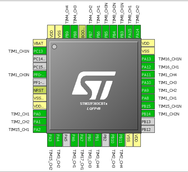

STM32F303CBT6高级定时器输出管脚,终于不用愁找了!
CALLHAN 提问时间:2015-5-26 23:37 /
引脚 2          TIM1_CH1N
5          TIM1_CH3N
17       TIM1_CH1N/TIM8_CH1N
18       TIM8_CH2N
19       TIM8_CH3N
26       TIM1_CH1N
27       TIM1_CH1N
28       TIM1_CH3N
29       TIM1_CH1
30       TIM1_CH1
31       TIM1_CH3
32       TIM1_CH4/TIM1_CH1N
33       TIM1_CH2N
37       TIM8_CH2
39       TIM8_CH1N
40       TIM8_CH2N
41       TIM8_CH3N
42       TIM8_CH1
45       TIM8_CH2
46       TIM8_CH3

mark0668 回答时间:2015-5-26 23:46:20
这不是都列出来了吗?
CALLHAN 回答时间:2015-5-26 23:53:44
mark0668 发表于 2015-5-26 23:46
这不是都列出来了吗?
列出来不是重点,为什么TIM1有CH4不是只有CH1~3和CH1N~3么?而且TIM1输出引脚有很多,但很多都是重复的
mark0668 回答时间:2015-5-26 23:56:28
看手册,高级定时器每个都能产生4路PWM
momososo 回答时间:2015-5-27 07:02:27
进CUBE全开了
有几个会干涉

为什么是EEFOCUS小白 回答时间:2015-5-27 09:00:12
进CUBE看会很直观
Paderboy 回答时间:2015-5-27 09:17:33
Cube 看是很直观,也很方便设置。希望HAL普及些,方便学习。
黑溱郎 回答时间:2015-5-27 09:33:43
Cube 看是很直观,也很方便设置。

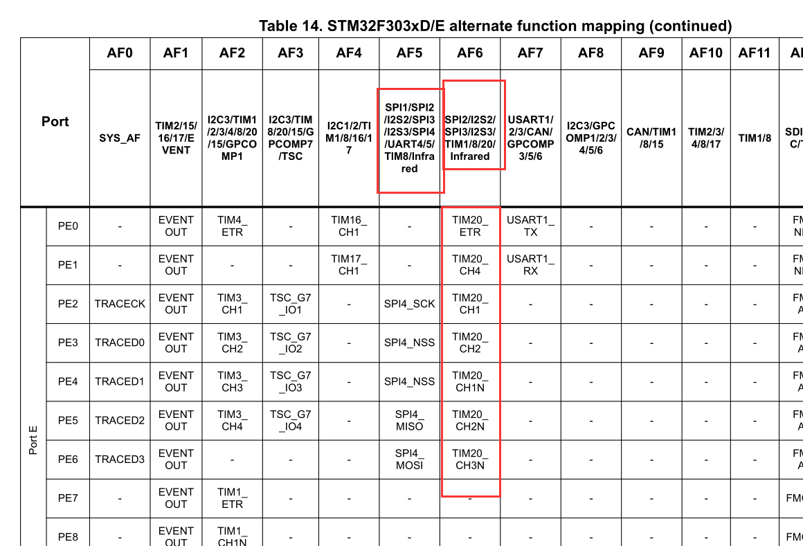

CALLHAN 回答时间:2015-5-27 09:49:25
手册上面说The advanced-control timers (TIM1 on all devices and TIM8 on STM32F303xx devices) can
each be seen as a three-phase PWM multiplexed on 6 channels.只有4路PWM怎么输出三相6路的PWM呢?
mark0668 回答时间:2015-5-27 19:12:27
ea ...
能产生4路,不是还有1N.2N.3N 吗。这个是互补就是用来按制电机的
风子 回答时间:2015-5-27 19:21:37
这个远不如手册上的表来得直观
