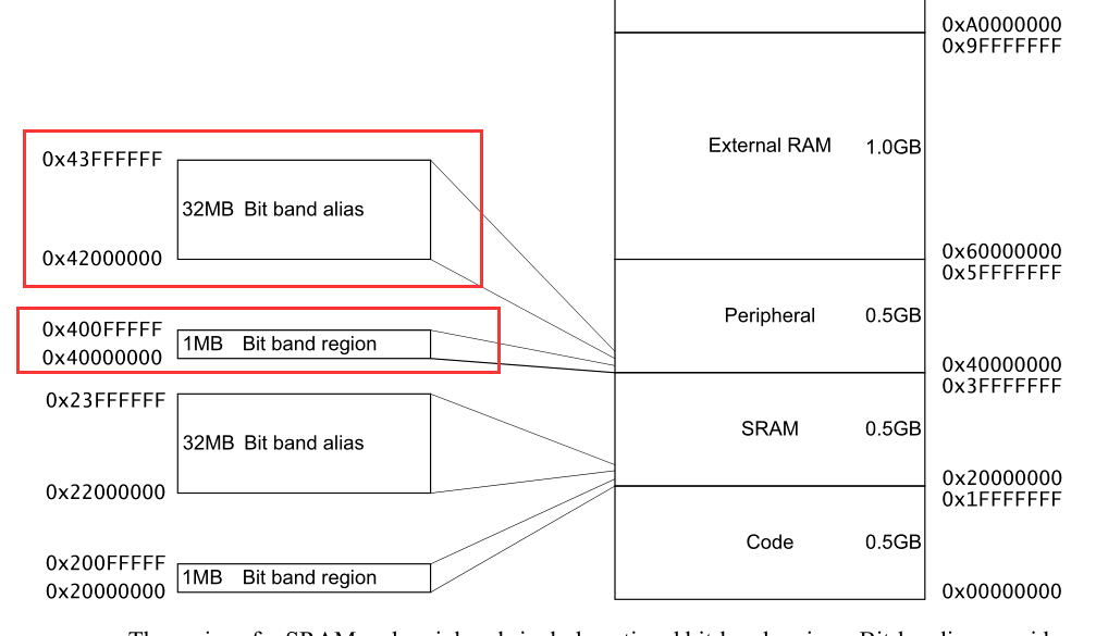

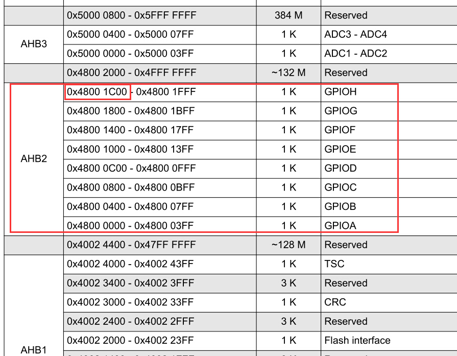

STM32F303RE   端口地址0x4800 0000
M4 内核只能操作的位地址为0x4000 000 - 0x400F FFFF
F3 超过了位操作端口的有效地址,所以F3 没办法实现位操作端口了,不知是不是ST 特意不让我们用位操作端口?

F407 端口A的地址,0x40020010  这地址是在位操作之内所以可以位操作
我想说的是并不是M4内核的都不支持IO口位带操作
