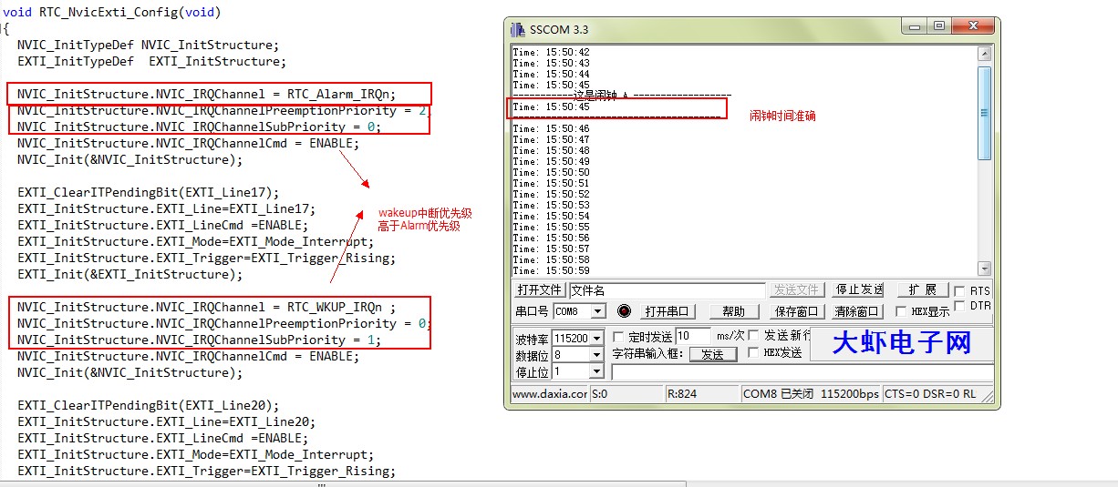

creep 回答时间:2015-6-3 23:03:05
风子 发表于 2015-6-1 15:32
用的以前的标准外设库
不知道你是否解决了你提到的那2个问题,闹钟不准和中断优先级问题。
我测试了你的RTC代码,没发现你说的问题。

风子 回答时间:2015-6-3 23:19:15
我测试了你的RTC代码,没发现你说的 ...
谢谢你,我之前已经解决了中断的问题,帖子中已经写了,我再看看不准的问题
creep 回答时间:2015-6-3 23:25:18
风子 发表于 2015-6-3 23:19
谢谢你,我之前已经解决了中断的问题,帖子中已经写了,我再看看不准的问题 ...
我看到你说调整优先级才可以,这2个优先级是无所谓的,谁的高谁的低都不会影响正常的中断。
风子 回答时间:2015-6-3 23:28:13
creep 发表于 2015-6-3 23:25
我看到你说调整优先级才可以,这2个优先级是无所谓的,谁的高谁的低都不会影响正常的中断。 ...
嗯,后来我试了之前的代码,也是可以的,我也不知道那时候为什么不对
风子 回答时间:2015-6-3 23:33:22
这两个中断优先级影响的只是先输出45秒还是先输出闹钟
