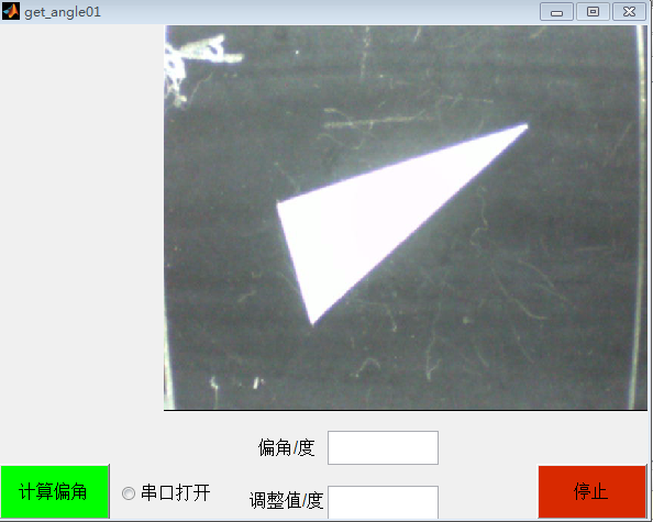

使用MATLAB写的一个简单的界面,中间三角形就是目标

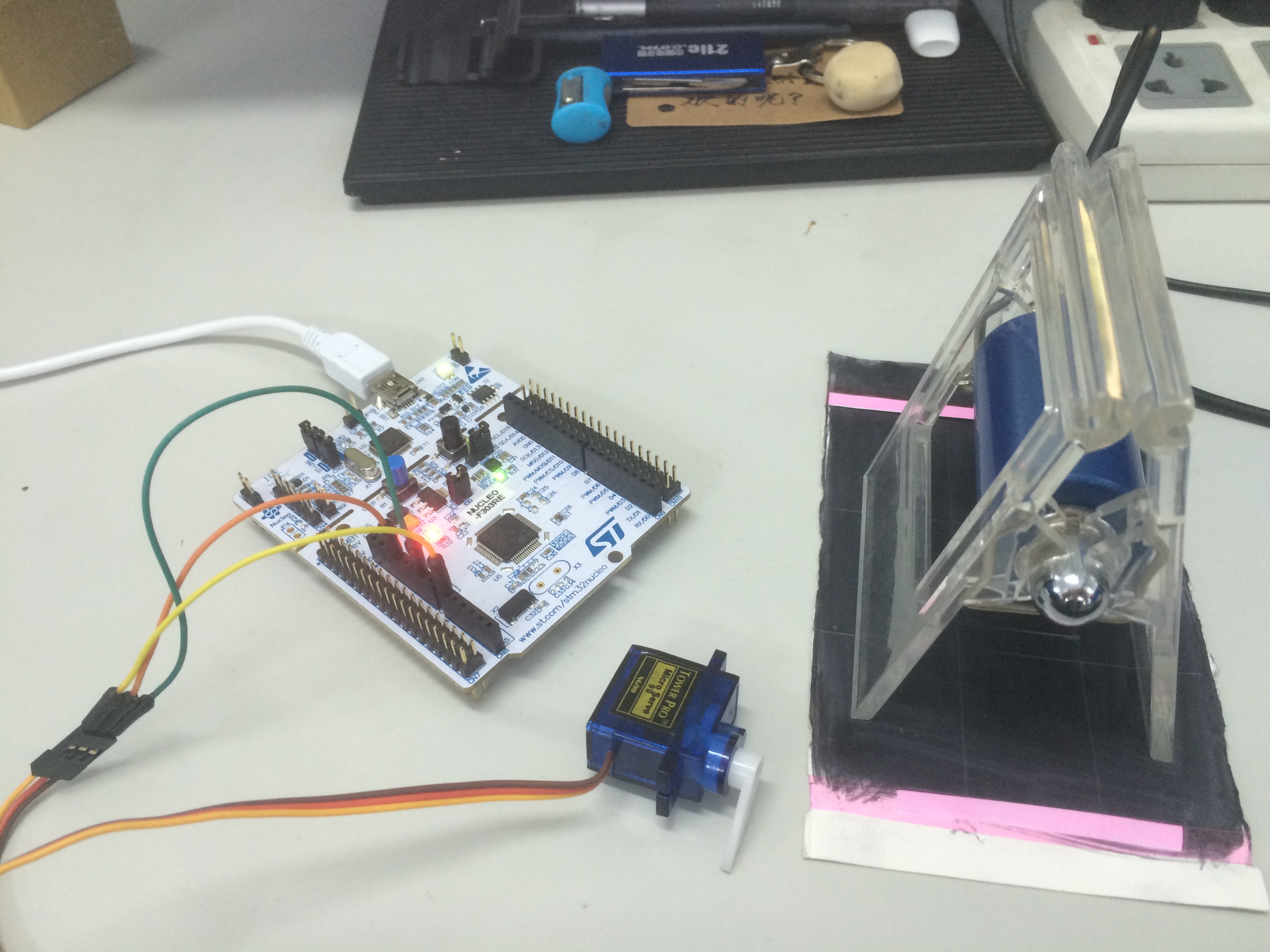

这是目前的一套实验装备,一个舵机SG90,一个USB摄像头,一个nucleoF303RE!

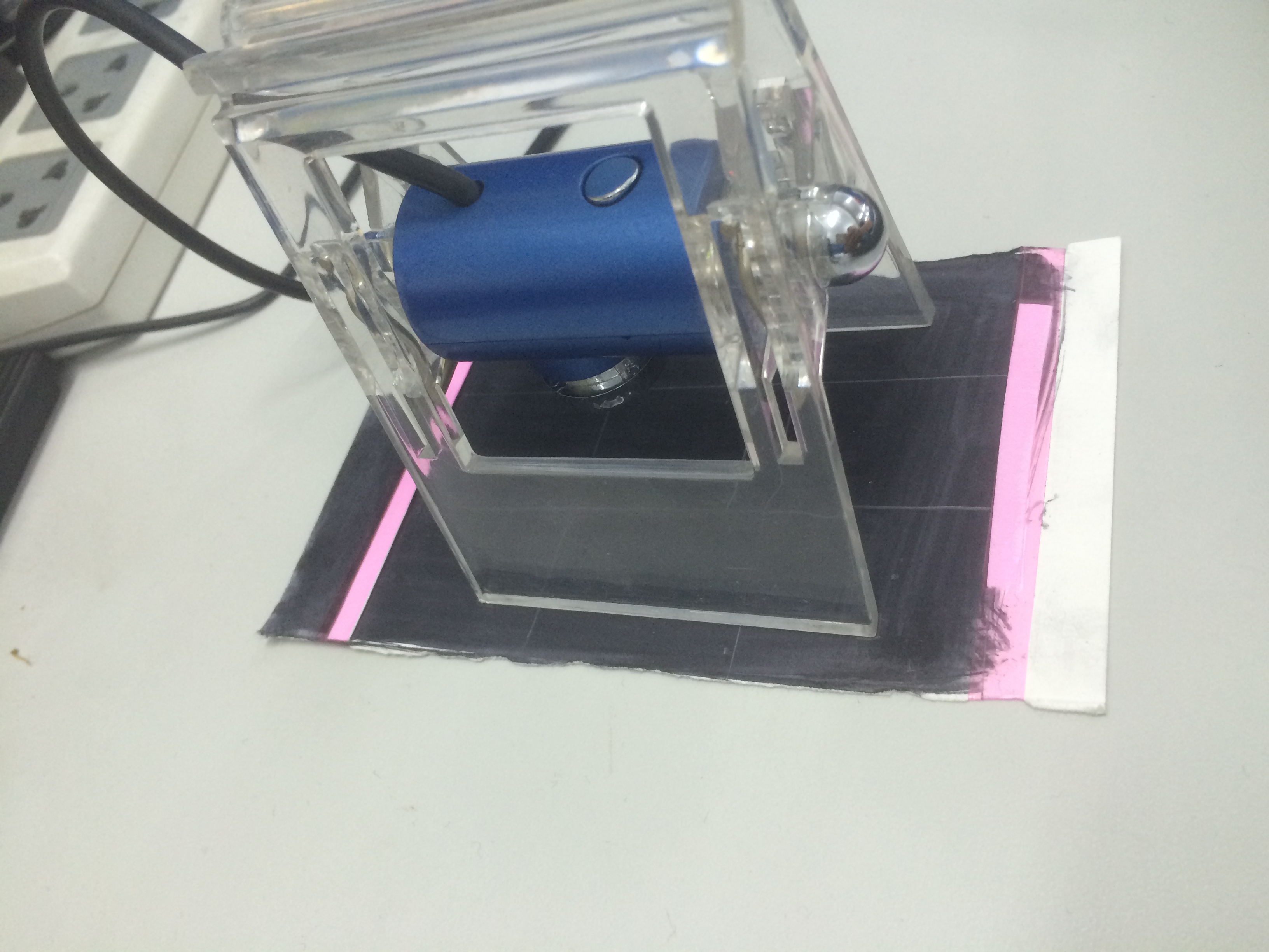

给前天5块钱刚刚淘来的一个摄像头来个特写!
