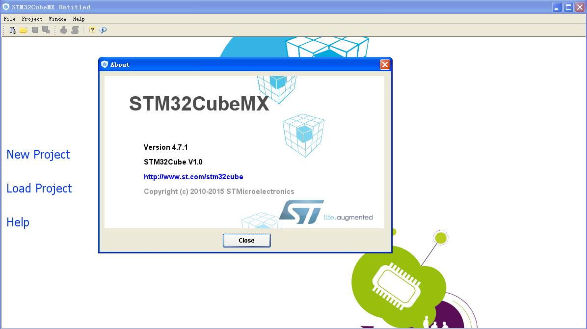

STM32CubeMX 目前版本是4.7.1,原来的4.6检查到更新后,不是安装补丁,而是完整的下载。

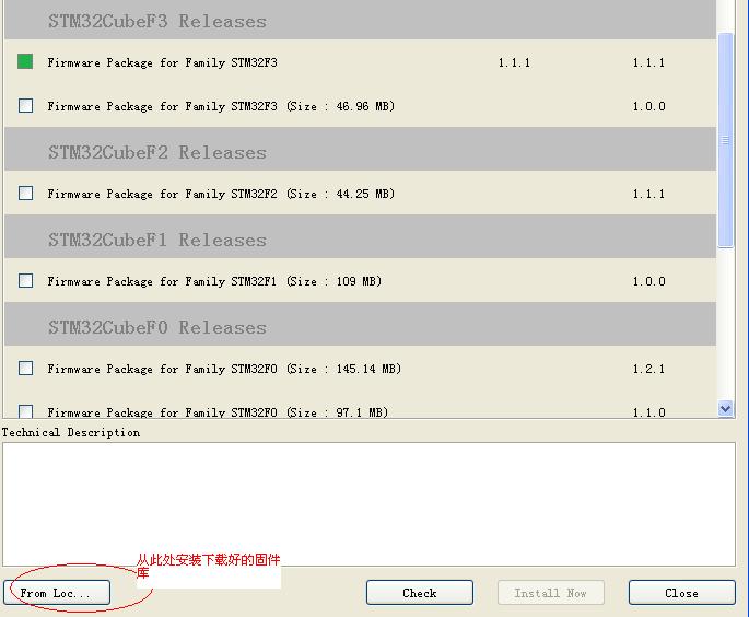

从ST官网下载F3固件库,在线更新比较慢

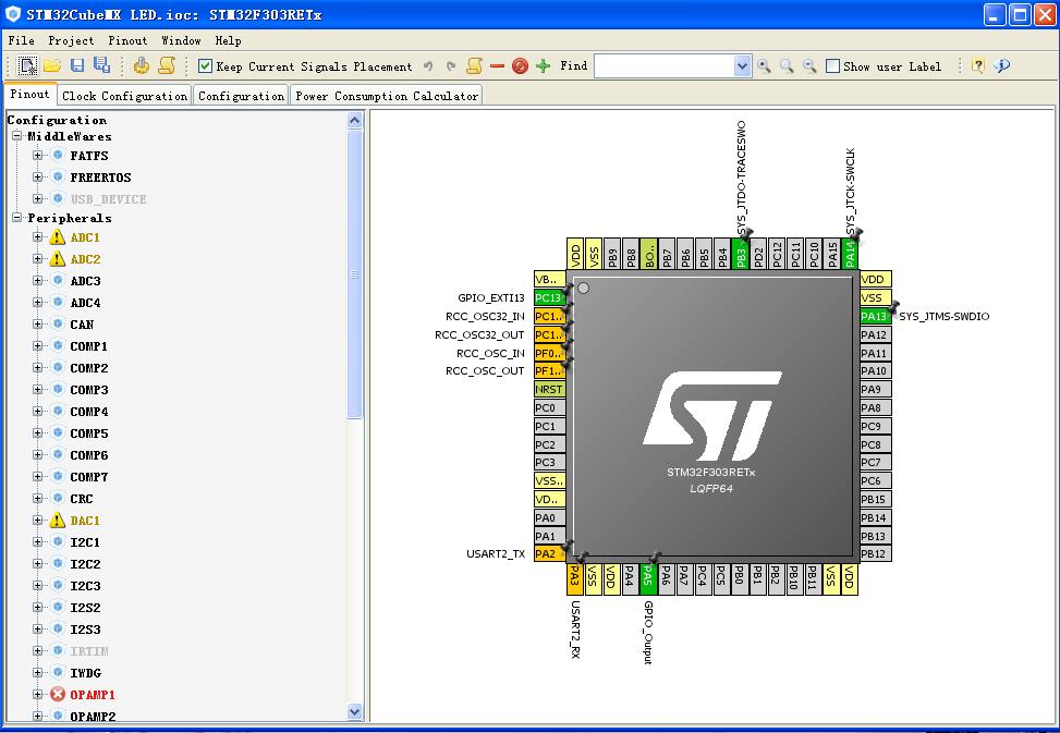

新工程,选择STM32F303RE后

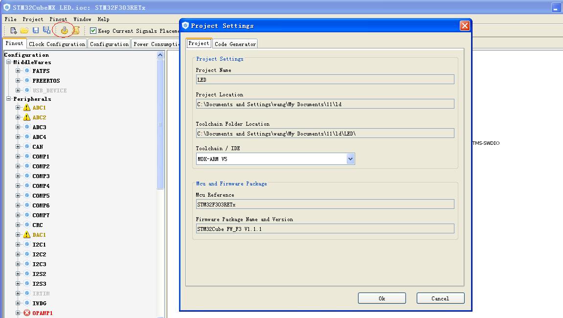

除了灰色的管脚未使用外,有颜色的标注了使用的功能。开发板板初始上电后,板上的绿灯闪烁。使用板上资源的默认设置。鼠标左键单击齿轮图标会弹出工程名称、路径,IDE工具

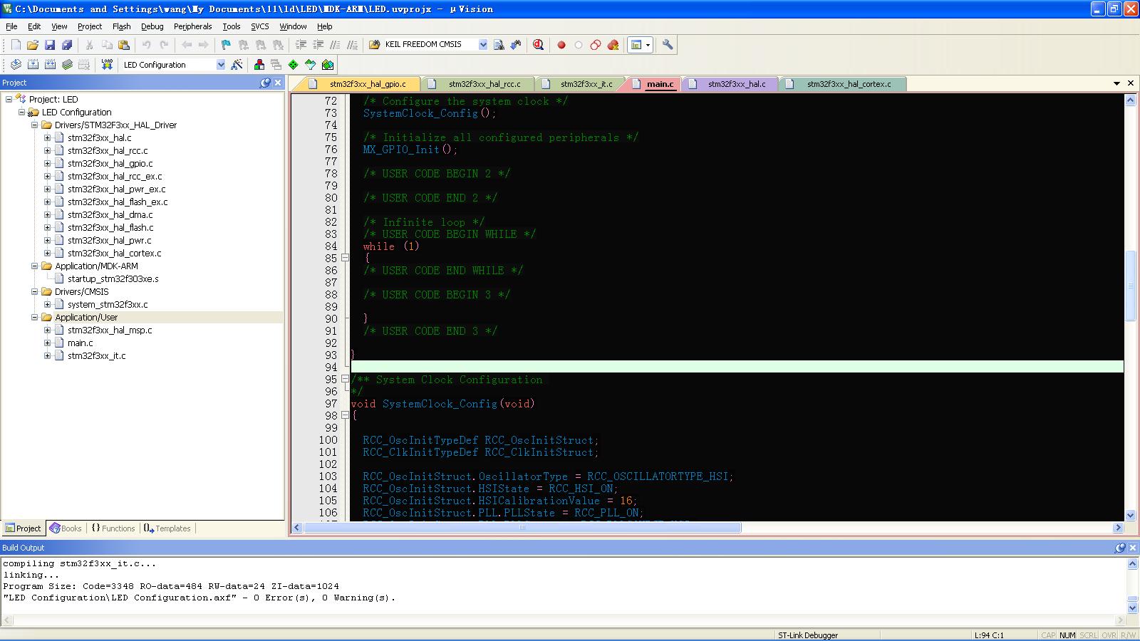

生成代码后选择提示的打开工程按钮,生成的工程时包含配置引脚初始化后的空的框架,如果不添加代码,什么也不做。
PA5是GPIO输出,外接绿光二极管LD2。在GPIO的驱动stm32f3xx_hal_gpio.c里有管脚的相关函数。

在while循环里添加这两个函数就可简单实现开发板初始上电LED闪烁的效果。而其他的工作都是由STM32CubeMX完成了,可视化编程简化了开发过程,不足的是还不是很完美。
  1. HAL_Delay(500);
  2. HAL_GPIO_TogglePin(GPIOA, GPIO_PIN_5);
