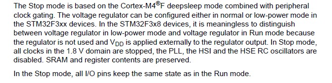

对于一些电池供电的设置功耗是比较敏感的,所以就避免不了采用MCU的休眠模式。M3/M4等芯片基本都会有3种休眠模式,本测试程序使用的是STOP模式,该模式进入休眠后唤醒SRAM和外设内容保存不变,采用外部中断唤醒,通过一个按键可实现某种意义上的开关机电路。 stop1.jpg
因为RTC的Alram也和外部中断线相连,所以可以用来唤醒STOP休眠。进入STOP休眠唤醒后系统时钟为内部8M时钟,需要根据需要重新配置系统时钟。程序唤醒后从先进入唤醒的外部中断,然后执行进入STOP休眠的下一条代码。如果要在唤醒中断中执行某种操作,比如我们这个DEMO输出串口数据,那么就要在唤醒的中断中恢复系统时钟。

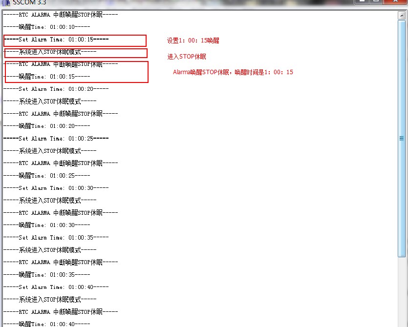

Demo测试程序会每5秒唤醒一次STOP中断,然后再次进入STOP,串口会打印设置的唤醒时间和进入STOP提示及唤醒的时间。

Alarm唤醒STOP休眠
