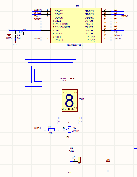

jiaswang 回答时间:2015-6-7 11:42:58
goudan980 发表于 2015-6-5 18:51
谢谢朋友这么热心。
驱动原理图,三极管最后没用,COM直接接地了
这个是我的原理图,图中三极管最后没用,COM直接接地了
附件是.c和.h文件,你可以参考下
SMG_DISP.rar
下载
1.23 KB, 下载次数: 117, 下载积分: ST金币 -1
goudan980 回答时间:2015-6-7 17:25:14
附件是.c和.h文件,你可以参考下
谢谢!很好的资料。能在论坛里结识这么多高手挺好的。
