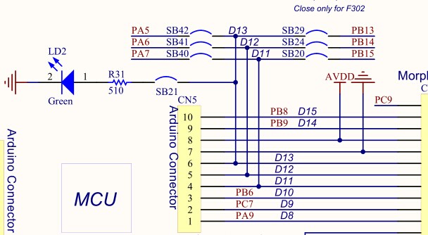

电路图:

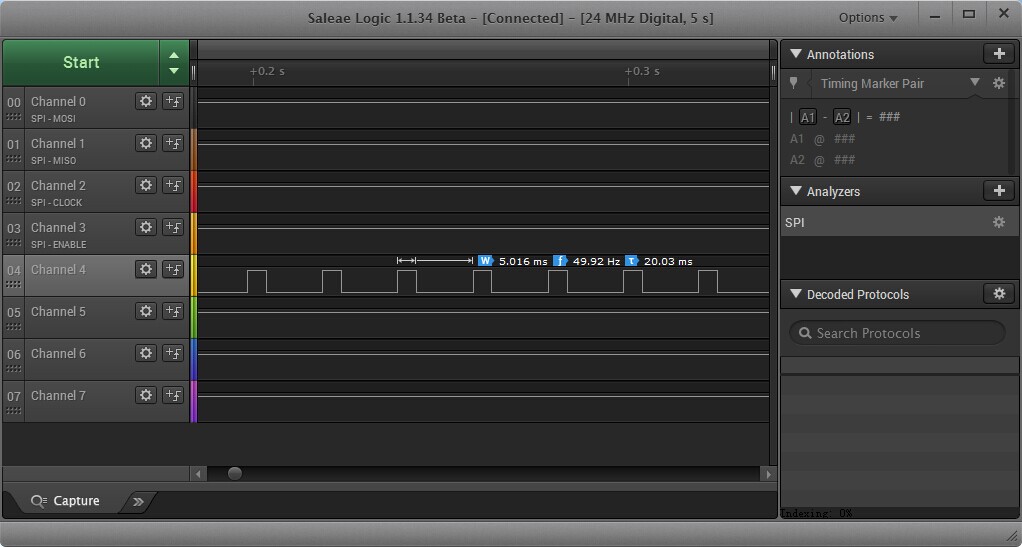

实验结果:
用Saleae logic采集的逻辑电平图如下:

semon12345 回答时间:2015-6-5 14:54:22
怎么波形没有变化?
党国特派员 回答时间:2015-6-5 15:19:00
semon12345 发表于 2015-6-5 14:54
怎么波形没有变化?
注意看第4个通道。
semon12345 回答时间:2015-6-5 15:42:27
看了!还是没看出来!不明显啊
semon12345 回答时间:2015-6-5 15:43:02
看了!还是没看出来!不明显啊!
