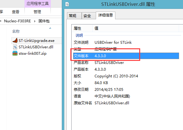

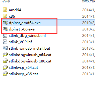

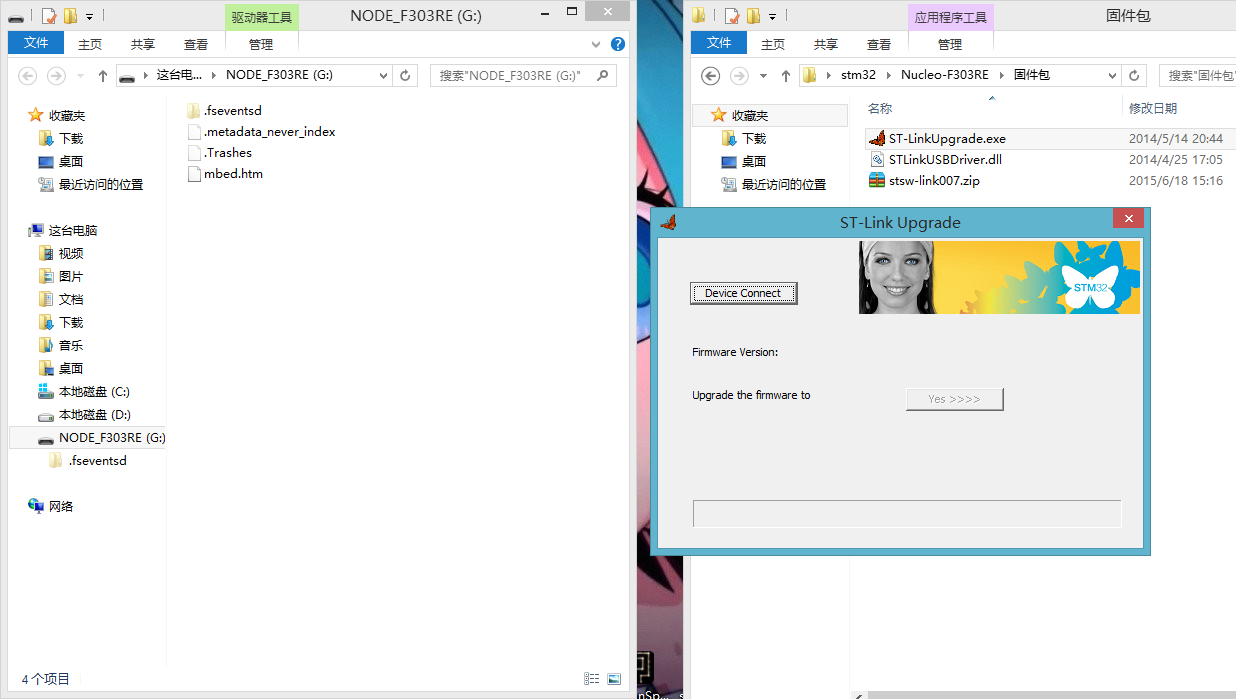

1.首先安装驱动,解压升级工具
双击即可
插上板子,随后会发现

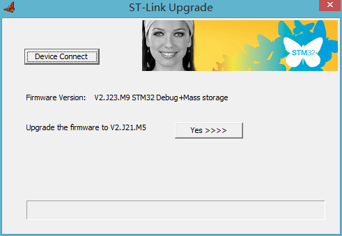

下面就开始我们的“升级”过程应该是对的只是版本不对,0.0
板子插上后
单击Device Connect,会发现mbed盘没了0.0
随后出现版本号及要升级的版本号

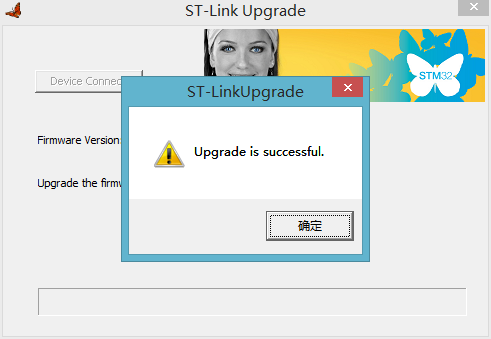

PS:一定要注意哦 看好是升级还是降级
单击yes
delay();
说明我们升级已经完成
PS:亲们要是找到可以升级2.24.11的记得和楼主分享下0.0

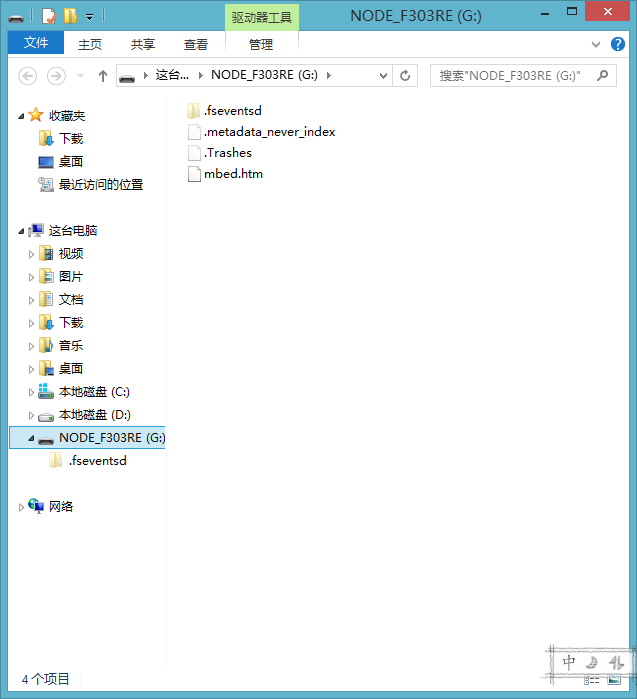

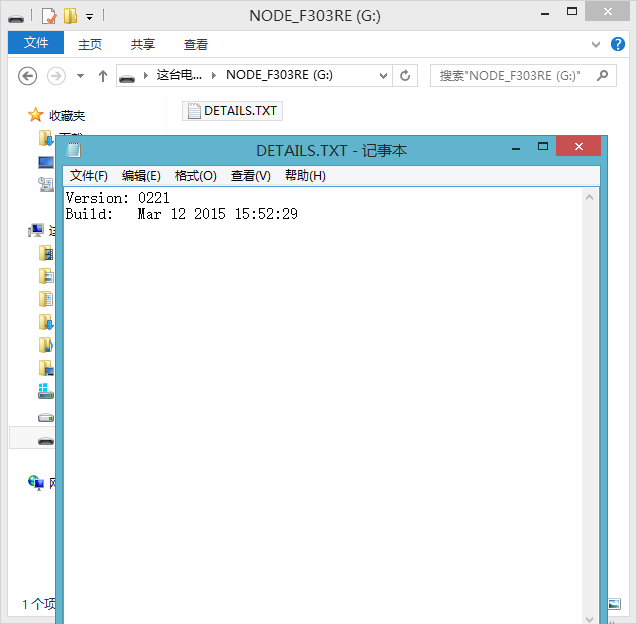

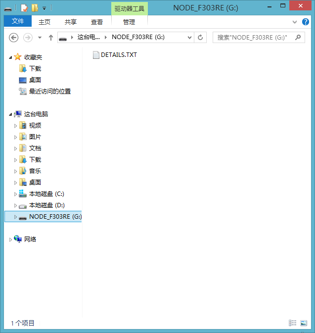

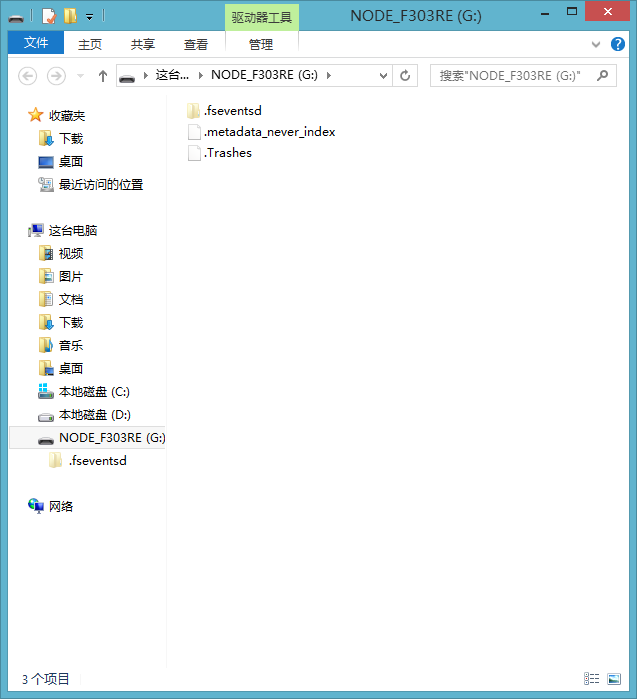

对比下降级前后mbed盘的变化0.0
降级前
降级后
ps:妹子的 坑爹0.0

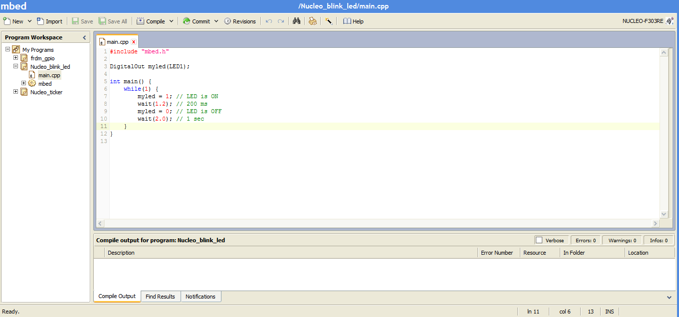

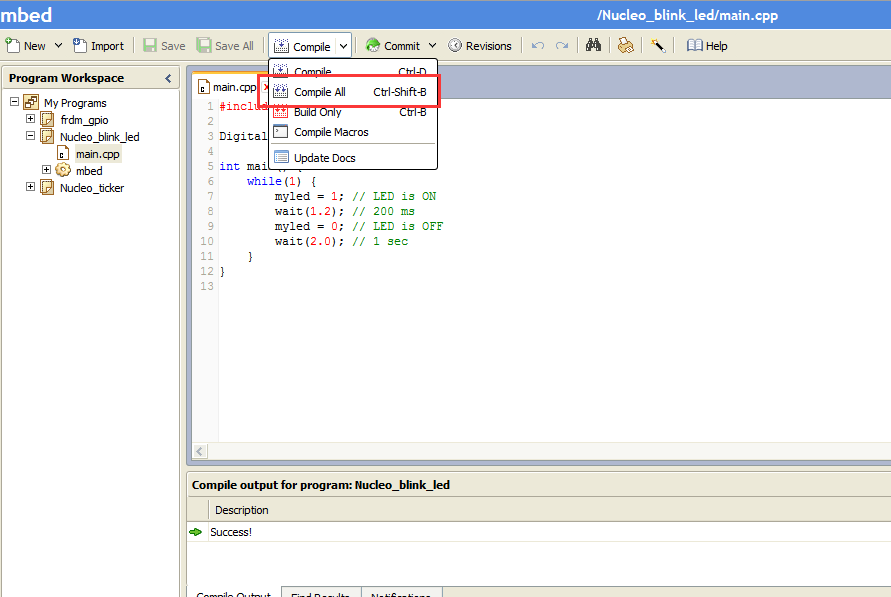

首先使用的是mbed0.0
登录mbed后选好板子,自然就会有一个简单的led程序0.0
我门先使用这个0.0程序下载进板
这样就会编译,然后会弹出一个bin文件的下载,
我门下载后直接复制进板子就好了

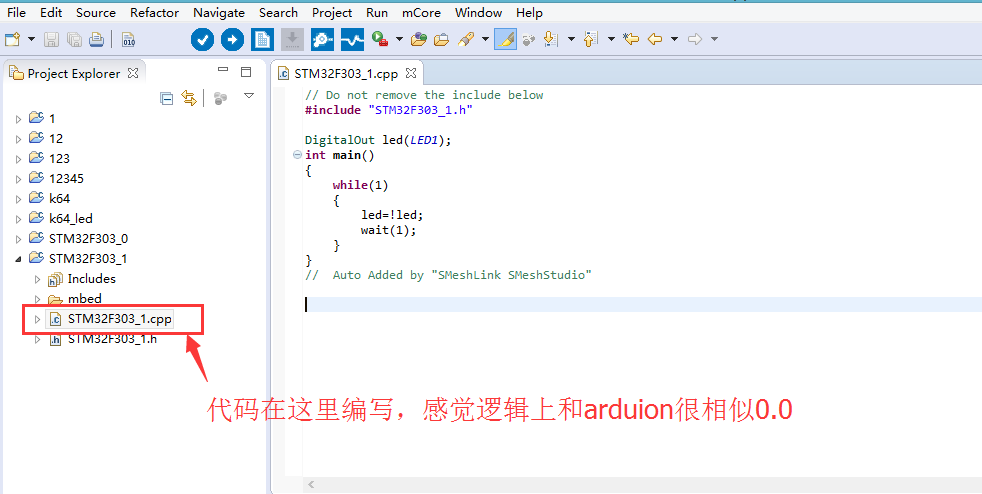

呃废话少说SM走起

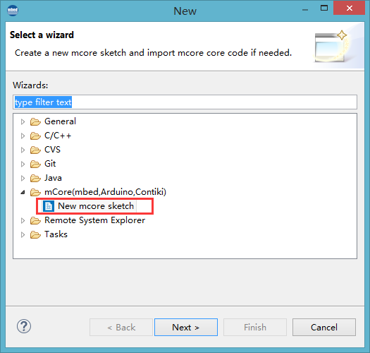

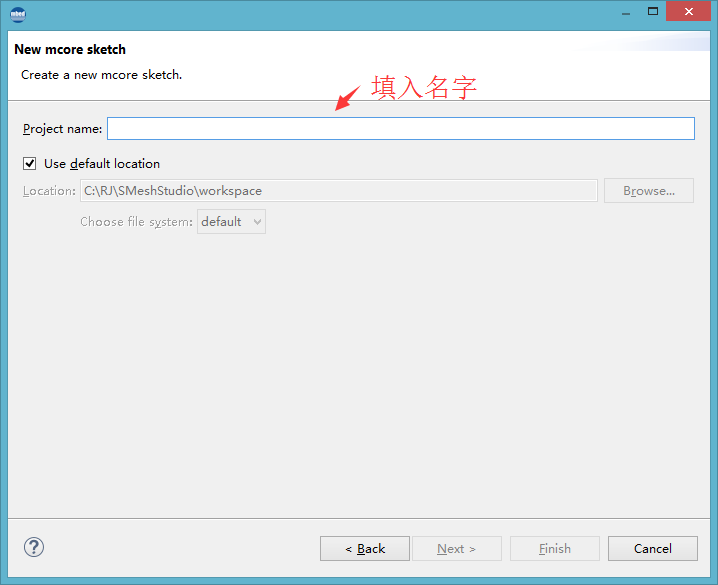

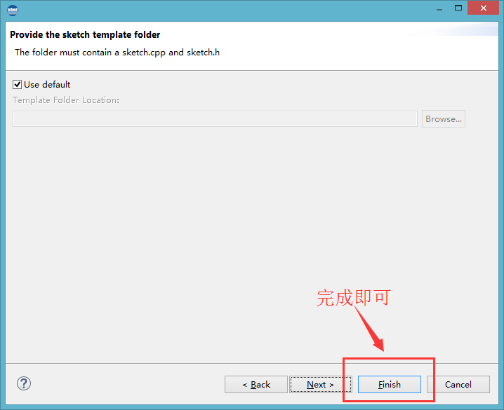

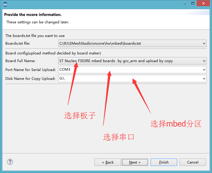

首先建立工程
File -> New ->Other... 或者直接快捷键Ctrl + N
这样我们就成功新建了f303的一个工程0.0

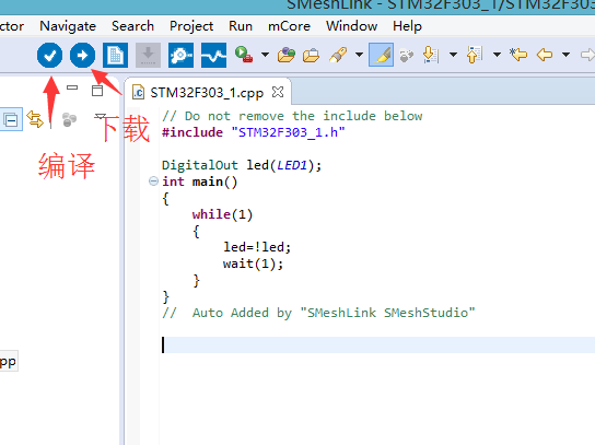

好了我门直接点击对号进行编译完成后就可以点击下载0.0
效果和上个gif图相似

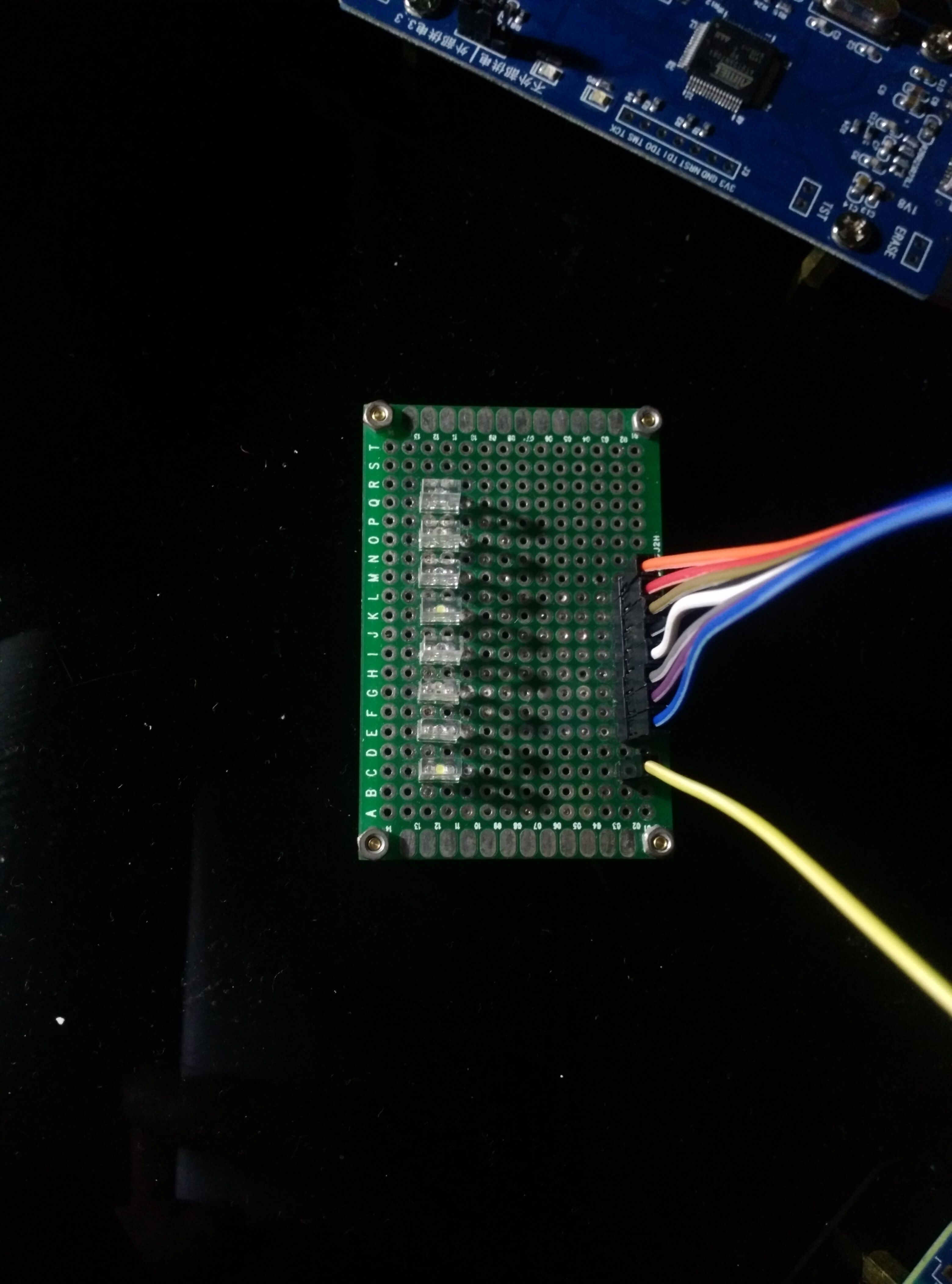

205215fyafaadcyfzmfngf.jpg 当年焊的小灯一直被用来点灯从来未变
简单的流水灯0.0
