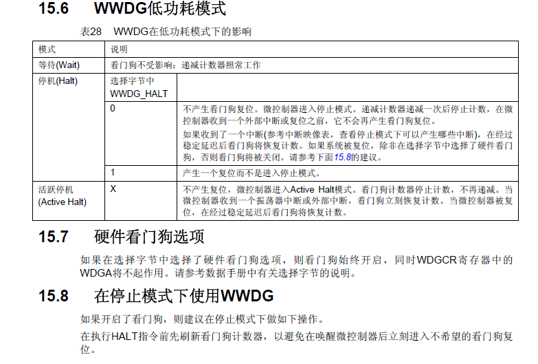

接了个低功耗项目。要求超低功耗外部唤醒,需要完全的停止模式。同时为了防止电机干扰,提高产品稳定性需要独立看门狗。如果同时开启,独立看门狗会使停止的STM8复位。有没有方法可以使得STM8在halt后关闭iwdg?如果不能关闭有没有其他解决方案?我的项目很难使用wwdg,程序很复杂,难以计算窗口,很容易造成意外复位。 问题网址: https://www.stmcu.org.cn/faq/index/detail/id-70560 |

在完全停机中想用看门狗,只有窗口看门狗。活跃停机和停机用的都是halt(),所不同的是,在执行halt指令之前,如果开启了AWU,则是活跃停机,反之则是停机。如果在选择字节中使能了停止模式下的看门狗(HALT指令不产生看门狗复位),建议在执行HALT指令前先刷新看门狗计数器,以避免在唤醒微控制器后立刻进入不希望的看门狗复位。
如果在执行HALT模式前使能IWDG,那么MCU不会转入停机模式,而是转入活跃停机模式的停机阶段。这时如果没有使能AWU,MCU不会自动醒来,而只会由IWDG复位或者外部复位唤醒。
