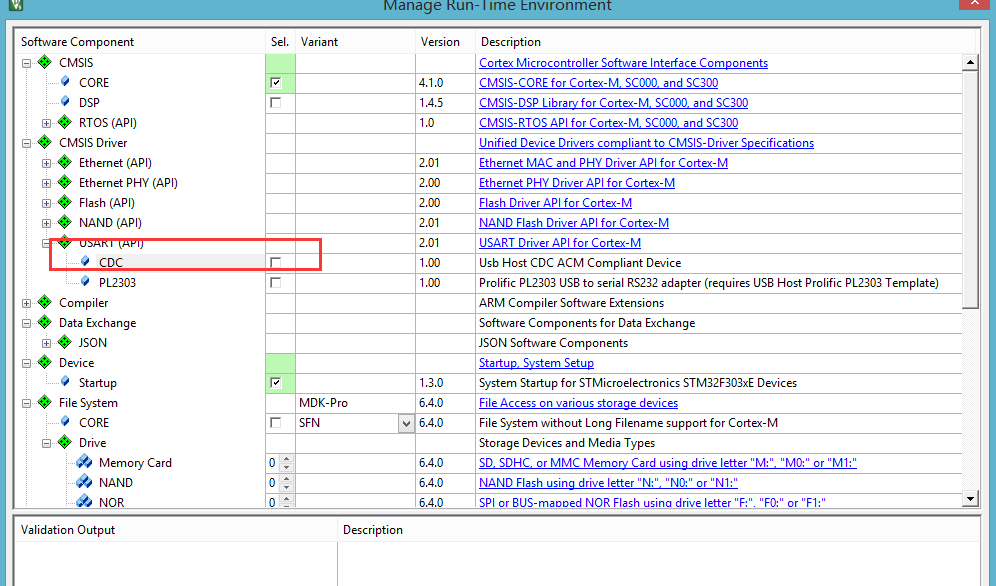

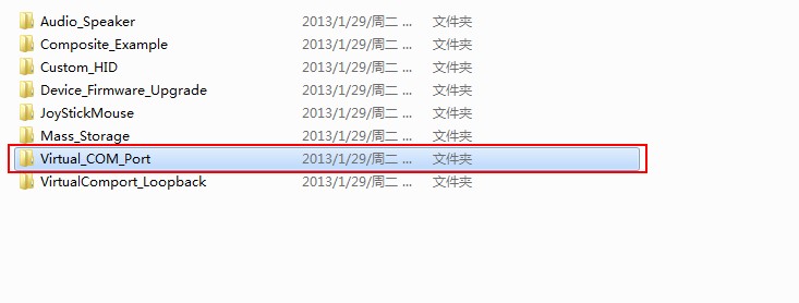

使用片上的USB虚拟串口MCU还要写USB虚拟串口的驱动程序了,那样才能在PC上使用虚拟串口,官方有CDC的例程,那个就是虚拟串口!
shadow丶 回答时间:2015-6-22 19:36:01
creep 发表于 2015-6-22 18:49
使用片上的USB虚拟串口MCU还要写USB虚拟串口的驱动程序了,那样才能在PC上使用虚拟串口,官方有CDC的例程 ...
是这个吗?
creep 回答时间:2015-6-22 20:46:00
对PACK里面的驱动不是太熟悉,我一般使用标准库提供的USB驱动!
shadow丶 回答时间:2015-6-22 23:24:27
哦 这样  0.0  懂了 和你比我就是一个小白  方便留个QQ  有问题找你讨论
