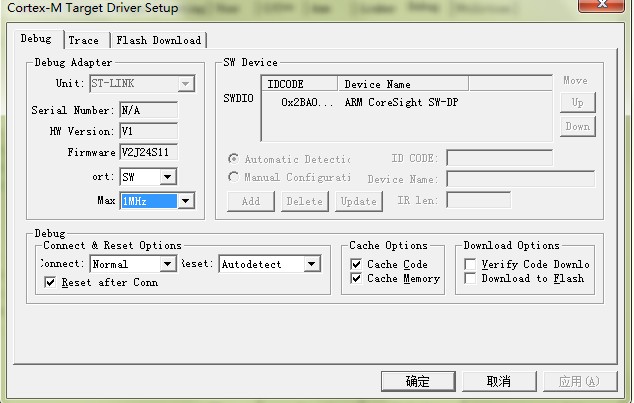

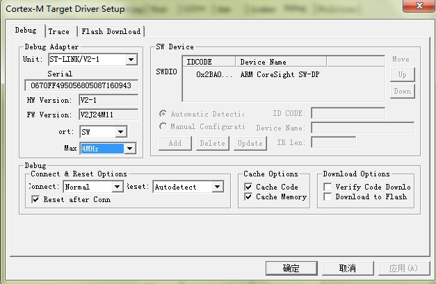

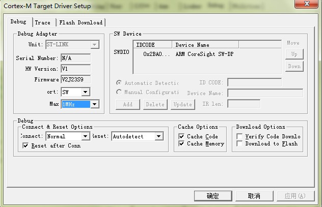

使用你的这个固件升级成功了,升级后发现keil4不能识别stlink硬件为V2版本,而且下载速度也还是固定的1M,keil5可以正常识别硬件版本而且下载速度也能打到4M,之前一直纳闷为何stlink速度会这么慢呢,看来使用STLINK还是要升级keil为最新的版本。
升级前keil4:
升级后keil4:
升级后keil5能正常识别stlink的硬件版本和设置4M下载:

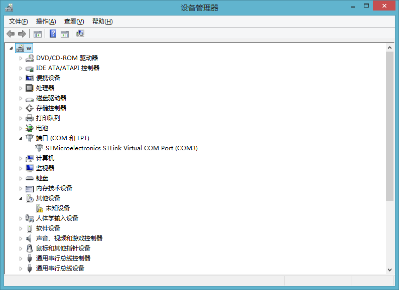

我的检测设备的时候只能发现Stlink debug 和 Mass storage,并没有虚拟串口,能使用你这个更新文件吗?还有 ...
你说的是这个串口吗
如果是就按之前帖子装下  0.0  如果不是呃咱们再讨论
楼主实在不太了解什么是虚拟串口 (是指STlink的串口吗?。。。简单的说是不是上图的串口0.0)

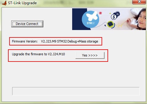

creep 回答时间:2015-6-21 21:48:48
我的检测设备的时候只能发现Stlink debug 和 Mass storage,并没有虚拟串口,能使用你这个更新文件吗?还有为何我检测的更新版本比你的版本要低,V2.J24.M10 <----->V2.J24.M11?我怕点了YES后杯具,连基本的下载功能也用不了了!!

shadow丶 回答时间:2015-6-22 00:33:19
!!!虚拟串口是要装驱动的
