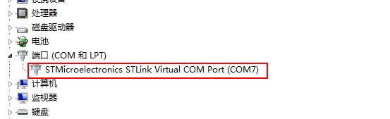

拿到论坛的STM32F303RE的板子后,我的电脑就一直无法安装Stlink虚拟出来的那个串口,只能枚举出来Stlink下载和模拟U盘的设备,试了很多方法都不行。因为我的电脑之前还正确安装过ST的其他系列的片子上USB模拟的虚拟串口,而安装驱动的本质就是使用ST的那个INF作为引导程序加载系统的USB驱动,所以就感觉到比较纳闷,为何其他的板子可以而这个板子又不行。今天把另外一个板子的虚拟串口插到电脑上发现虚拟串口也不行了,出现了一个感叹号,我猜可能我的电脑系统的出了问题。

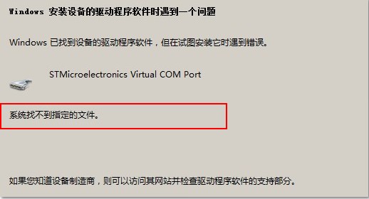

但是这次我的电脑安装驱动时提示如下,系统找不到指定的文件,如果出现这个问题使用上面的那2中方法并不能解决,因为对应的文件都存在(图片来源网络,我当时没有截图)

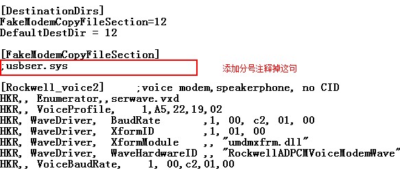

最后找到在网上找到一个解决办法:将C:\Windows\inf文件夹下的mdmcpq.inf修改下就可以,
注释掉[FakeModemCopyFileSection];usbser.sys
之后更新下驱动就可以正常安装虚拟串口了
