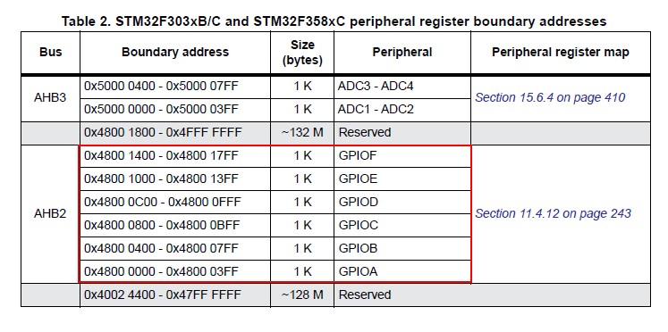

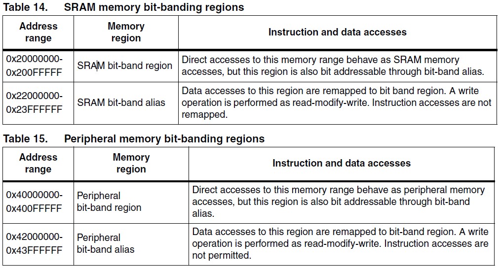

在M3&M4内核中有2块区域可进行BitBand,这2个区域分别位于最低1M的SRAM和最低1M的外设寄存器区域,估计大家都知道了F303的GPIO寄存器区域并没有在位带区域,所以我们也就没法像操作其他的系列那样直接用位带操作去操作IO口的某个pin了。SRAM和peripheral的有效范围
F303的GPIO寄存器位置并没有位于可操作的bitband范围:

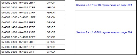

对比F429的区域GPIO寄存器位于bitband区域:
从上面的对比来看,F303的SRAM还是可以使用bitband的。使用SRAM的bitband可以实现变量的原子操作(atomic read-modify-write and read)。

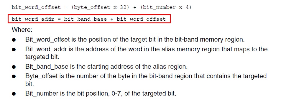

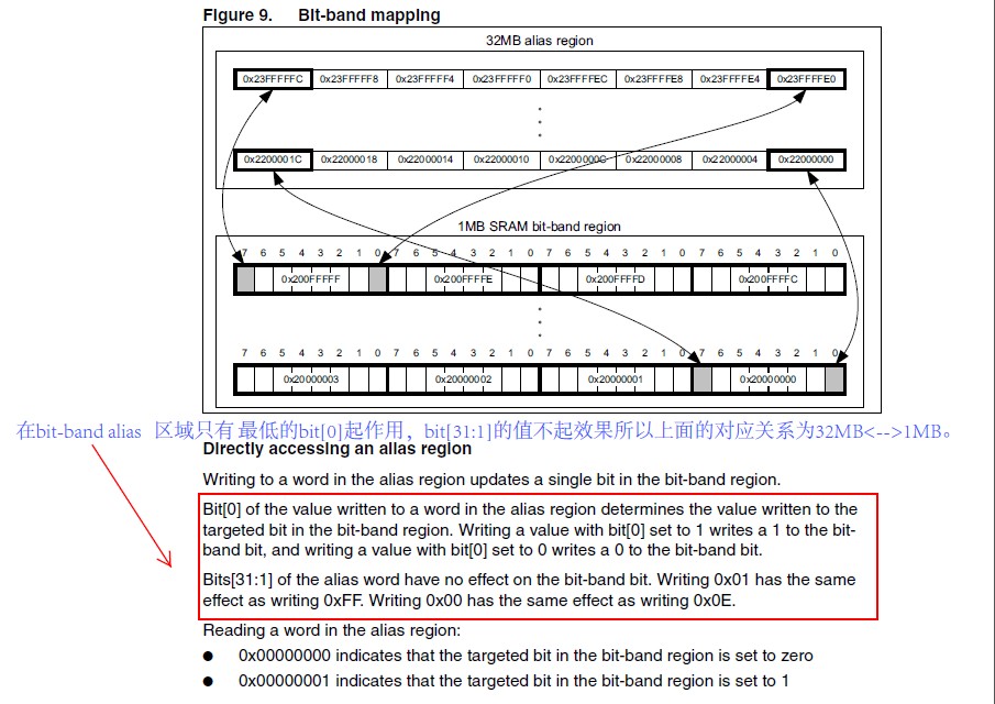

使用原子操作的方法比较简单。我们把SRAM bitband region区域和SRAM bit-band alias区域进行某种映射,这样在操作SRAM bit-band alias时就对应的操作了SRAM的对应的bit了,对应的换算方法如下:根据这个关系可在程序中进行计算位置。
在操作SRAM bit-band alias时是按照word进行操作的,对应的位置是SRAM bitband region中的一个bit,其中只有SRAM bit-band alias的bit[0]才能影响到SRAM bitband region中的一个bit的值,也就是说SRAM bit-band alias的bit[31-1]在实际操作中不起作用,详细的转换关系如下

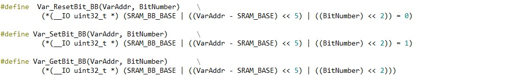

将上面的对应关系转为代码如下,使用几个宏定义来操作SRAM的某个变量的某个bit,值得注意的是宏Var_GetBit_BB(VarAddr, BitNumber)  是个可修改的左值(lvalue)宏,我们可以对其直接赋值来修改某个变量的值,这个就能简单的实现原子操作的置1和清0,这也是推荐的使用方法。

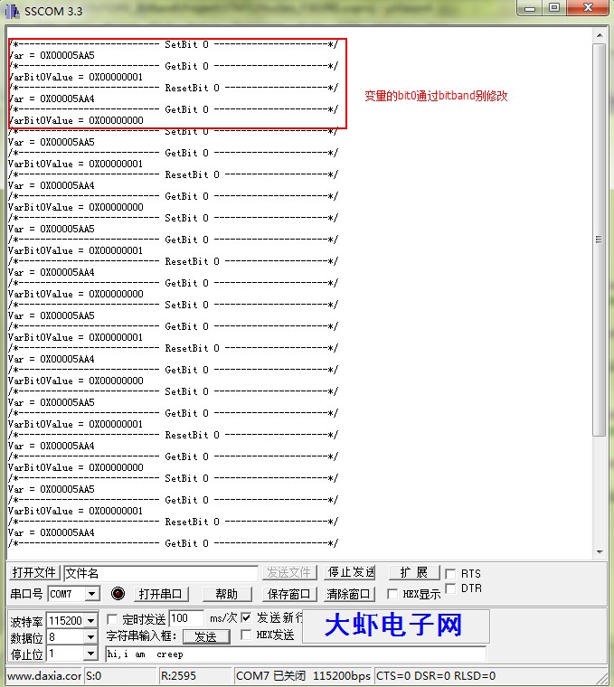

测试代码简单的对sram中的变量的某个bit进行修改,运行结果可通过串口输出如下,可以看到变量的VarAddr的bit0可以通过上面的宏进行修改读取。
