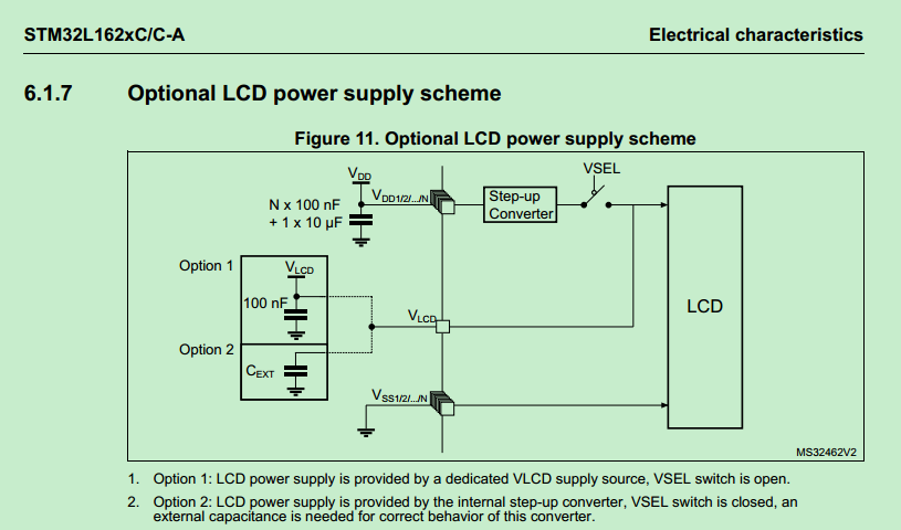

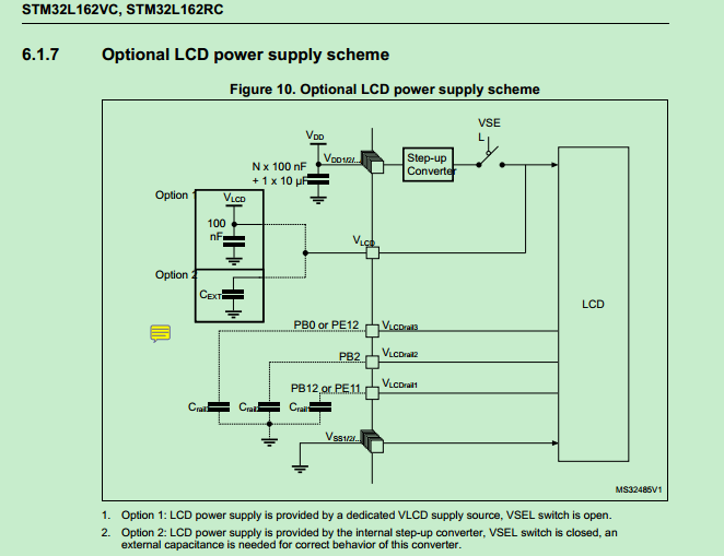

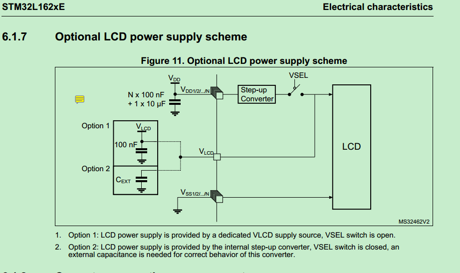

如下图:1、在原理图中需要加 Vlcdrail电容吗? 2、如果要加电容怎么其它两个版本中没有画出来(加)呢? 3、是不是用内部Vlcd要加,Vlcd引脚接外部电源不加呢? 4、图中MS32462V2 和MS32485V1代表什么呢? DocID022881 Rev 8
DocID025882 Rev 5
DocID026175 Rev 3
在此先谢谢了。 |
| 加上好一点吧 |
| 与你的LCD电压有关,当LCD电压较高时需要升压。加上备用吧 |
