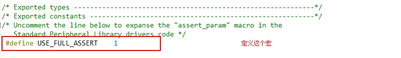

在ST的库函数中有个assert_param()参数检测,其实也就是个断言,这在其他的语言里也很常见,主要用于参数的检测。使用ST库函数的断言比较简单,首先打开断言的宏定义:这个宏一般会于stm32fxxx_conf.h中,不使用这个在其他地方定义一个也可以

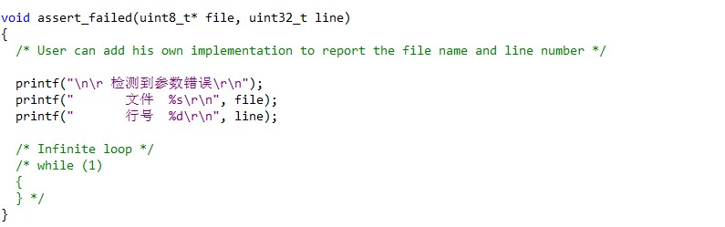

其次是检测到参数错误时候的提交警告,这就要自己实现函数assert_failed(),提示的方法的比较简单,比如打印输出,LCD显示,蜂鸣器报警,while(1)函数死循环,我们这里选择将错误信息输出到串口:
当遇到参数错误时,串口会输出在那个文件的那一行,然后调试程序在那里设个断点基本就可以知道是那句代码触发了参数检测输出。

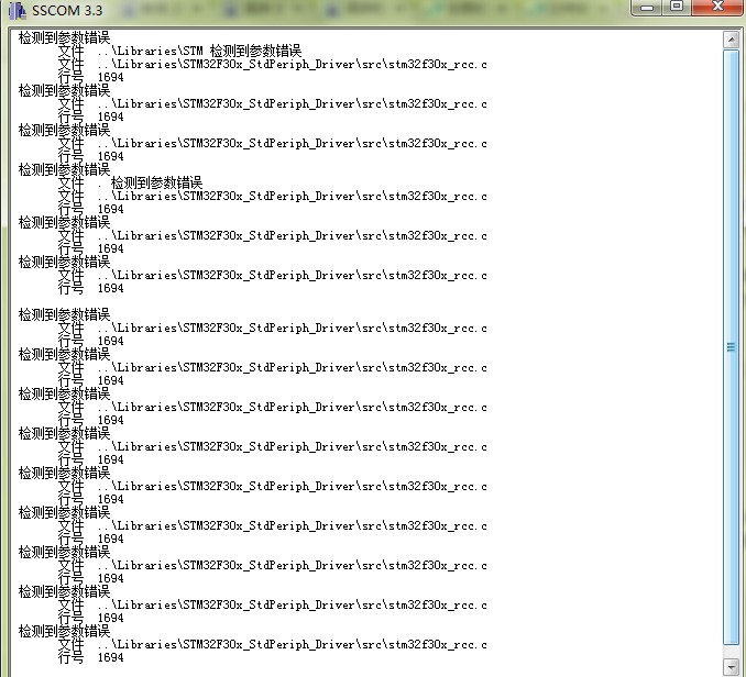

随便找个参数错误测试下,串口输出如下:
