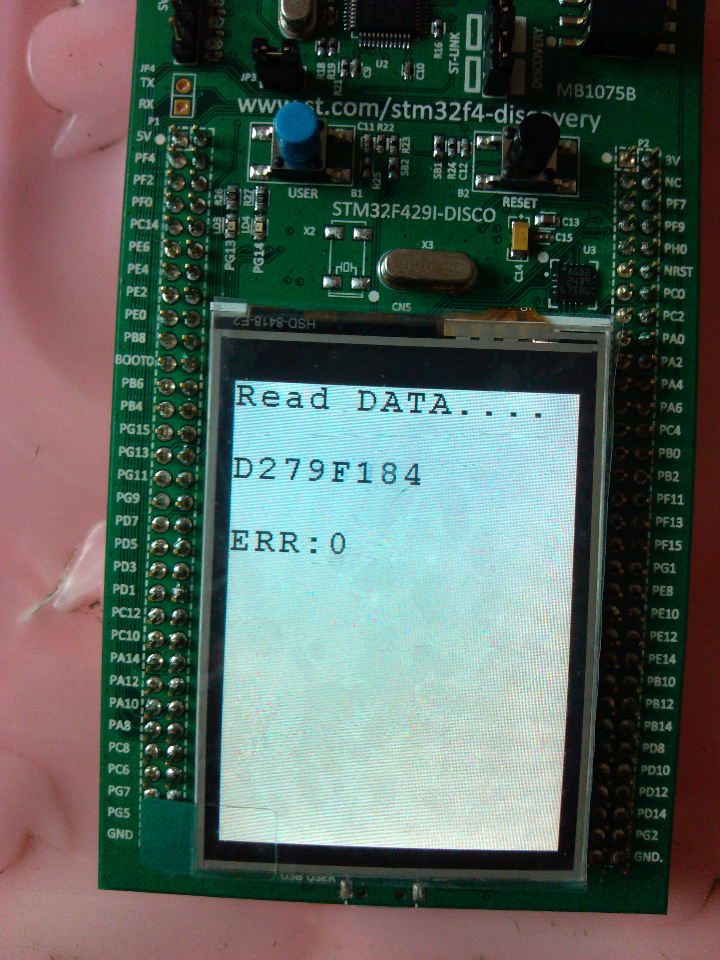

STM32F429I-DISCO 升级内存512Mb(64MB) 测试程序
mark0668 提问时间:2015-7-1 15:02 /

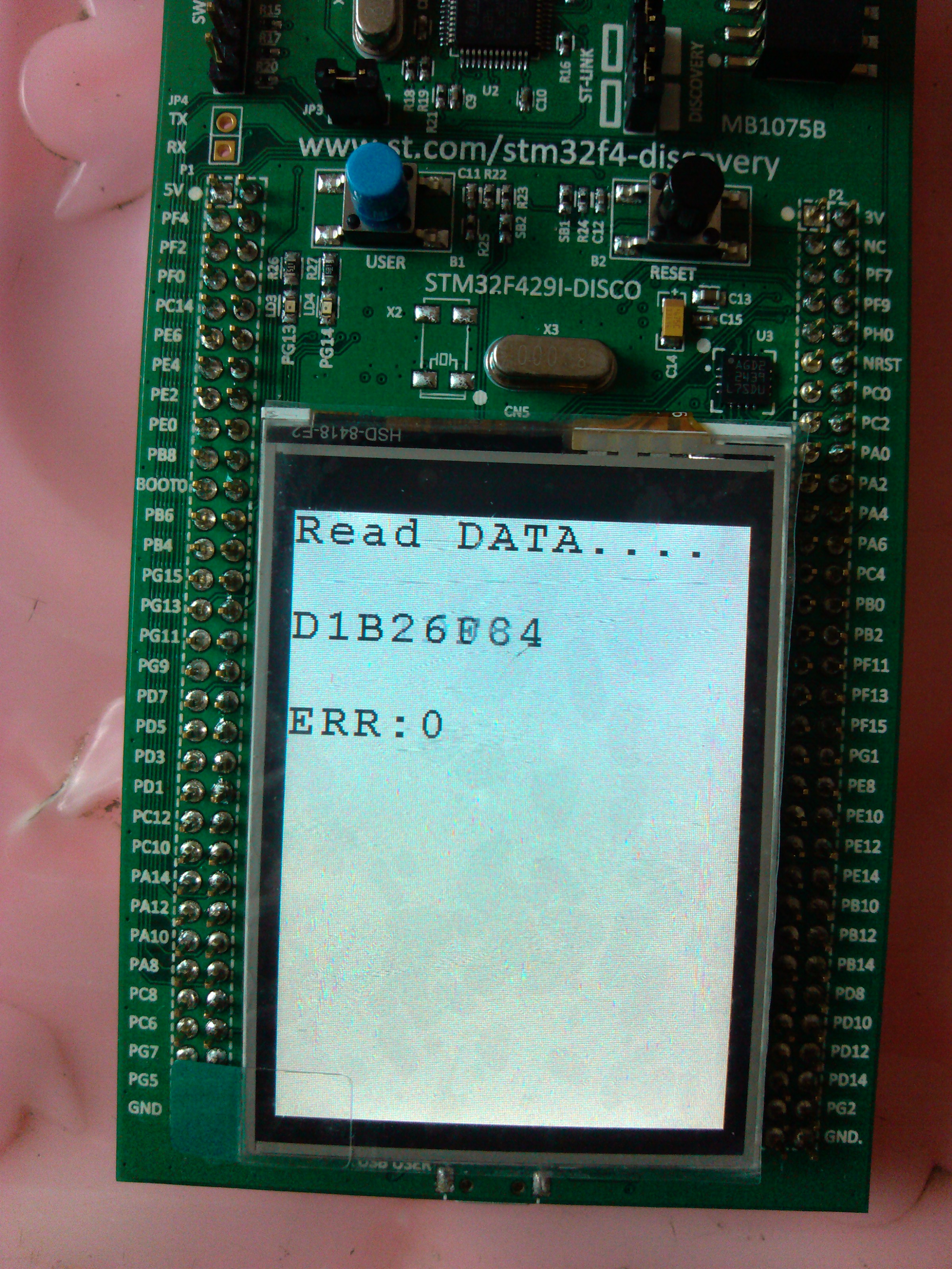

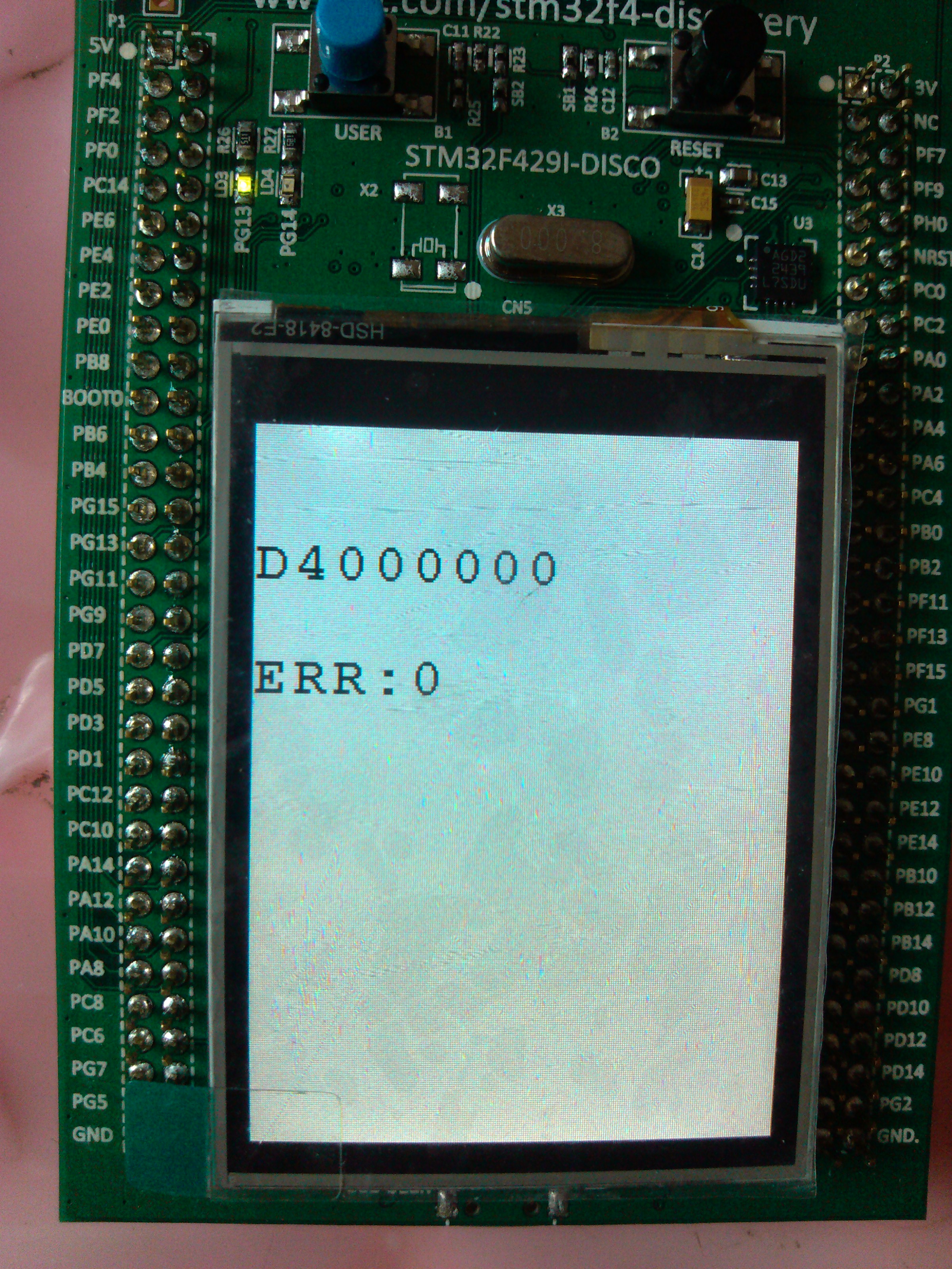

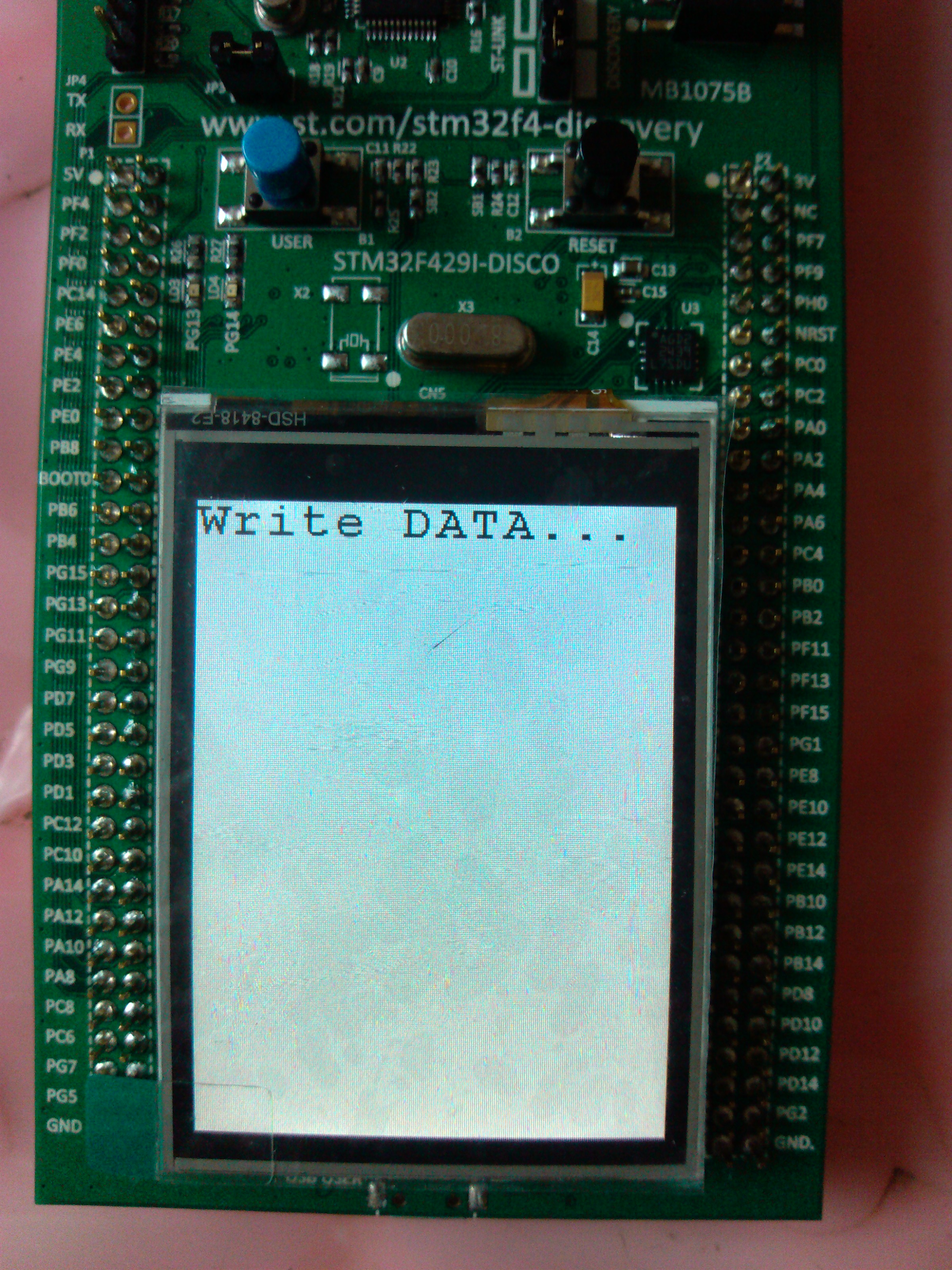

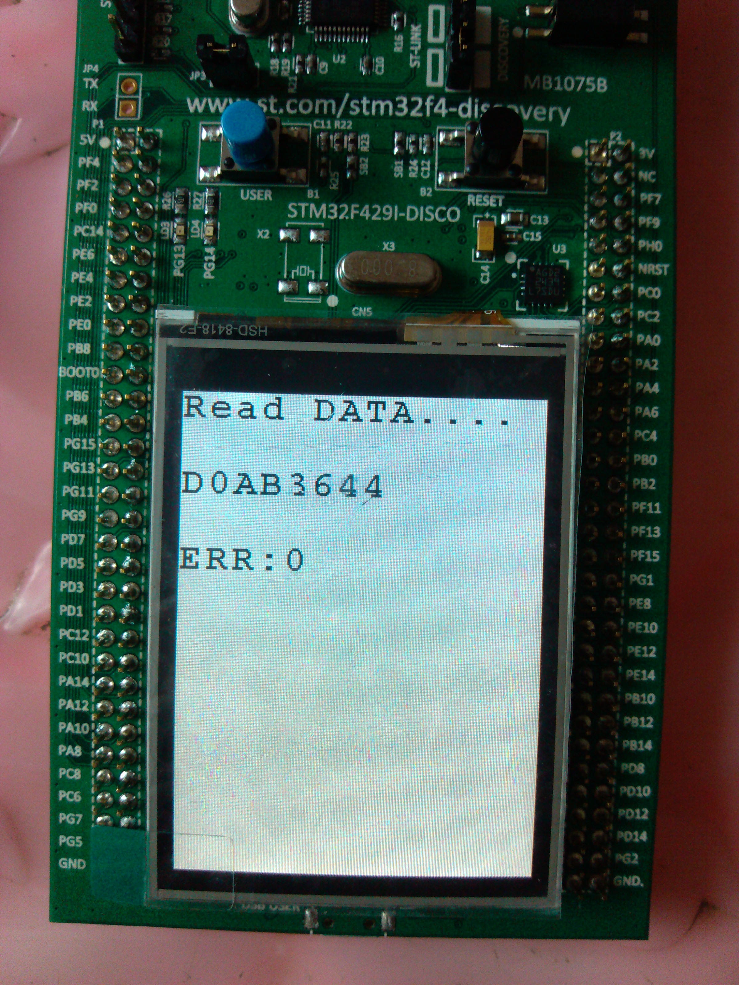

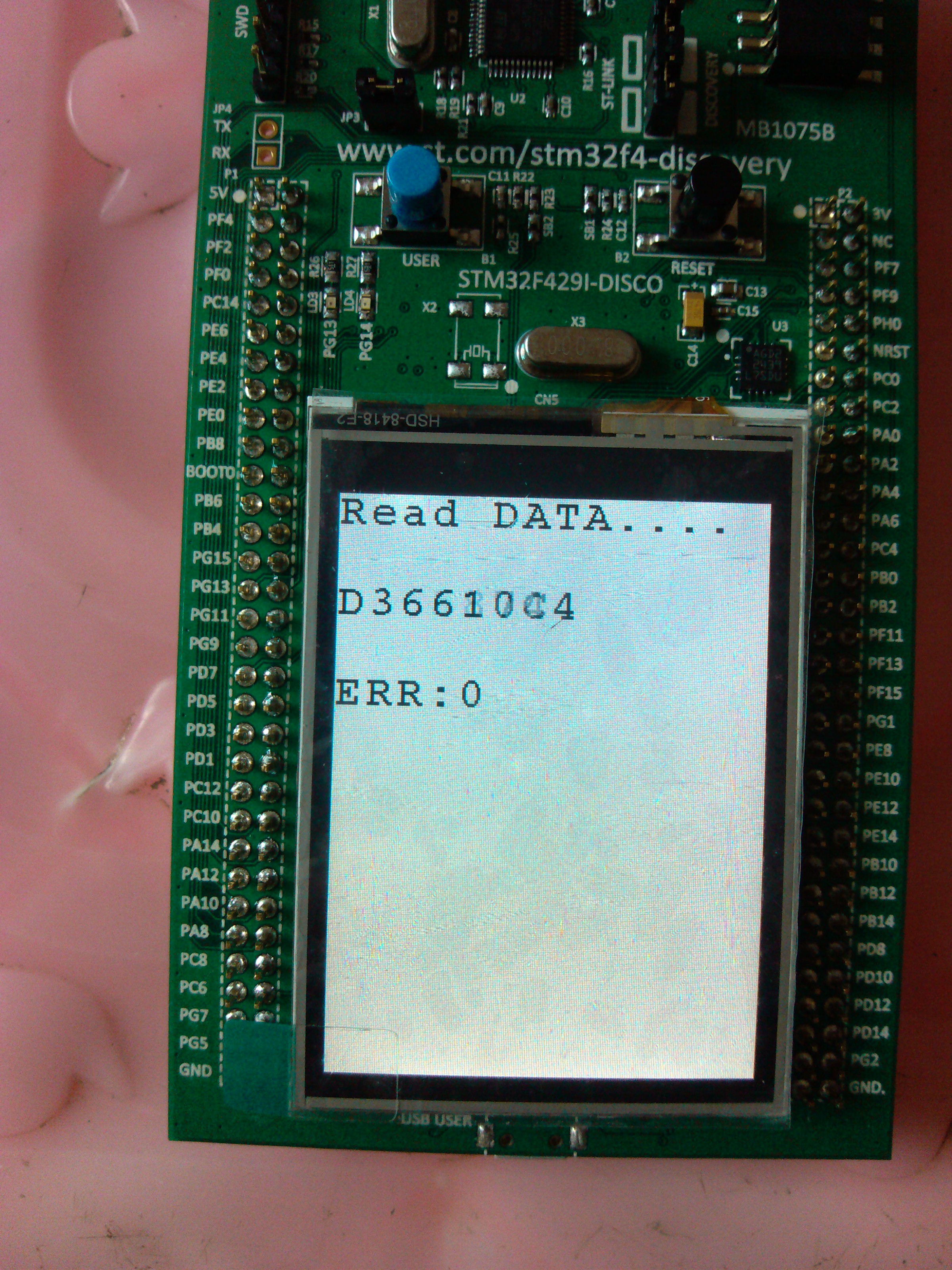

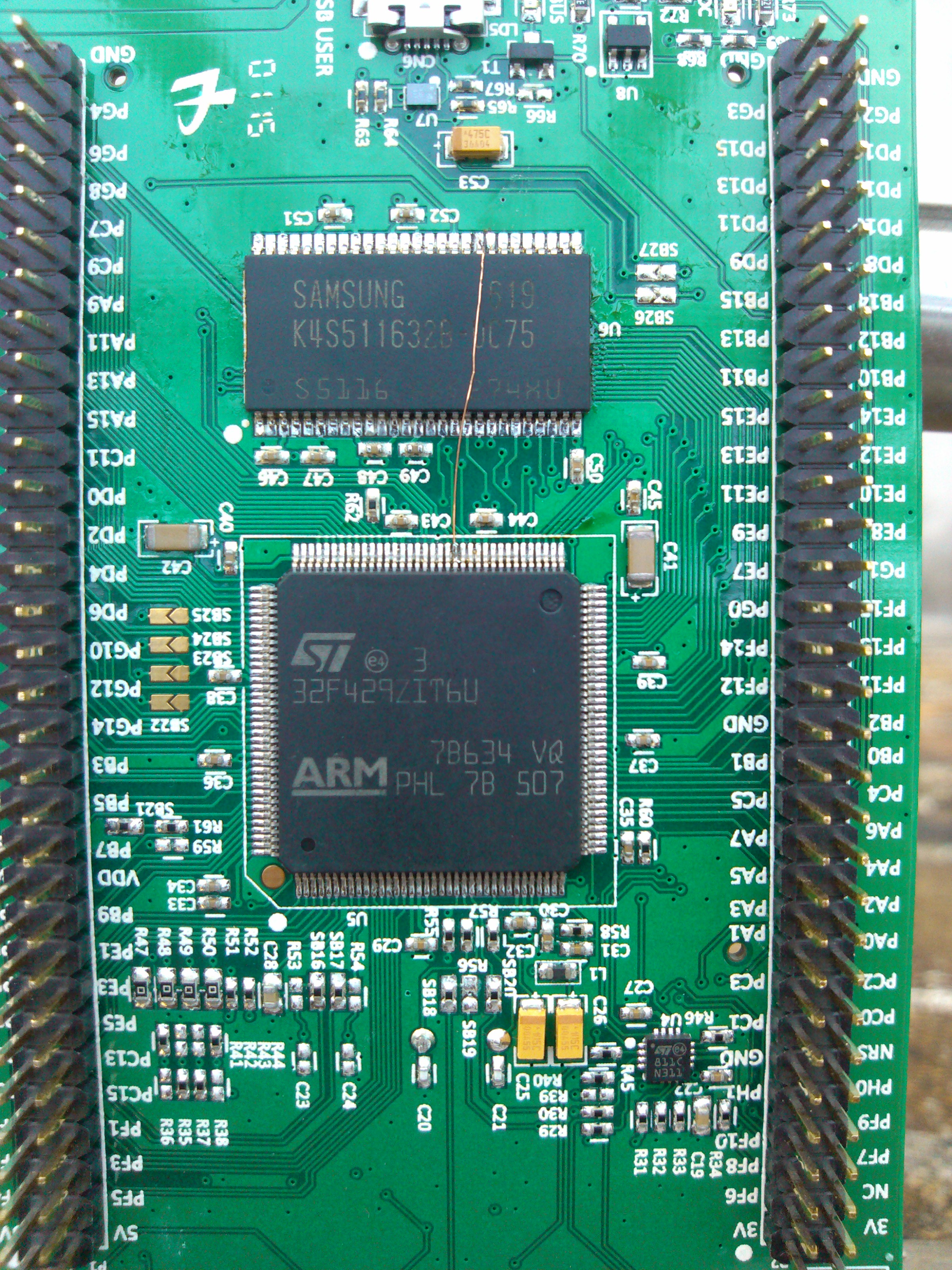

内存芯片 三星K4S511632B-UC75  64M字节,飞了一根线,因为开发板只布了12根地址线,这个内存有13根地址线如果不飞一根线就只能做到32M字节,如果不飞内存芯片12.13地址线就短接上防止出错。好了看下面测试结果。SDRAM的地址是从0xD000000 地址开始的。

mark0668 回答时间:2015-7-1 15:38:40
creep 发表于 2015-7-1 15:25
你不但换了个屏还换了个SDRAM,真是下了本钱折腾啊!
屏玻璃爆了,还可以显示原来是那个触膜的玻璃爆了换个触膜可以了。SDRAM 买了个二手的6块多一个……。

LZ怎么保证SDRAM的型号是和这个MCU兼容的呢?
mark0668 回答时间:2015-7-1 17:14:16
看你要替换的手册是否兼容,时钟频率等等
